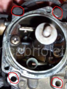

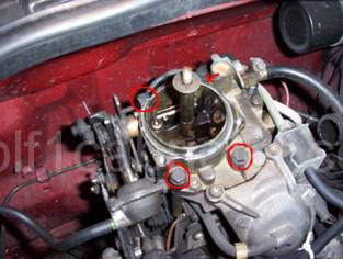

Repérer ensuite s'il y a 3 ou 4 vis qui maintiennent le carburateur à la semelle. Lors du démontage du carbu, faire attention a l'ordre des durites de depression sous peine de problème au remontage
Repérer ensuite s’il y a 3 ou 4 vis qui maintiennent le carburateur à la semelle. Lors du démontage du carbu, faire attention a l’ordre des durites de depression sous peine de problème au remontage
carbu2
Les vis font environ 8-10 cm mais le filet n’en fait que 2-3cm (2 vis démontées sur la photo).

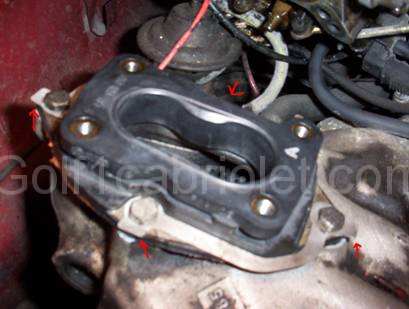

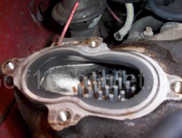

Les 4 petites flèches rouges montrent les languettes qui, une fois repliées, servent à freiner les vis qui fixent la semelle sur la pipe d’admission.
Une fois les 4 vis enlevées, on doit retirer les 2 petites parties métalliques

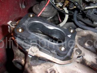

il y a plus qu’à enlever la semelle qui vient toute seule, on doit aboutir à ce résultat Un petit nettoyage du plan de joint et des petites parties métallique est normalement le bienvenue.(avec de l’essence, ça marche très bien)

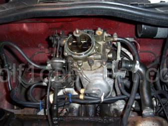

On replace le carbu et on remet les longues vis (un peu galère pour bien aligner) mais dès qu'une est mise ca va tout seul
On replace le carbu et on remet les longues vis (un peu galère pour bien aligner) mais dès qu’une est mise ca va tout seul

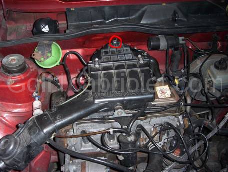

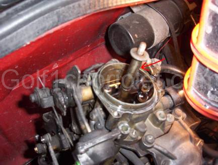

On reconnecte les durites et on remets la boite à air. Note:si par hasard l’écrou entouré en rouge est perdu ne surtout pas mettre un écrou de type
Note:si par hasard l’écrou entouré en rouge est perdu ne surtout pas mettre un écrou de type ” nilstop” car ça va forcer sur le pas de vis et le taraudage du goujon(flèche rouge ci-dessous) risque de ceder
