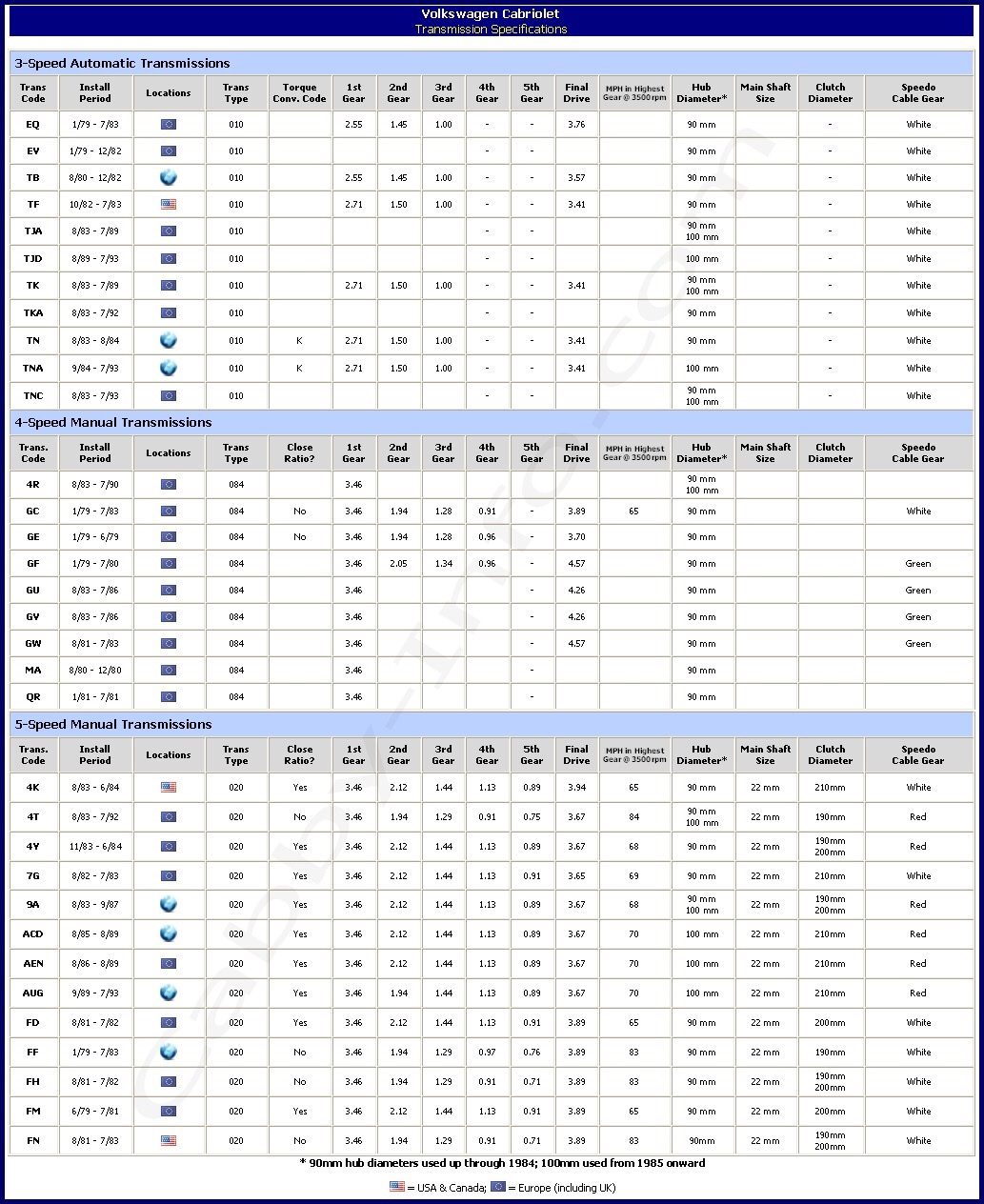

j'ai un doute concernant le pignon à utiliser en bout de câble de compteur coté BV sur ma GLI.
Je suis en présence d'un pignon 15 dents rouge alors que pour la GLI il devrait y avoir un pignon 16 dents blanc.
Je cherche à savoir s'il y aurait une indication sur la BV, référence etc. qui permette de s'assurer du bon montage à effectuer.
Peut-être que la BV a été remplacée... mais j'en doute car les rapports sont plus court que sur la GTI (j'en ai eu une par le passé
Merci de votre aide
