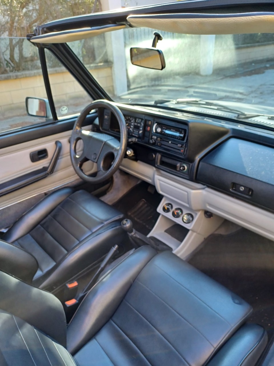

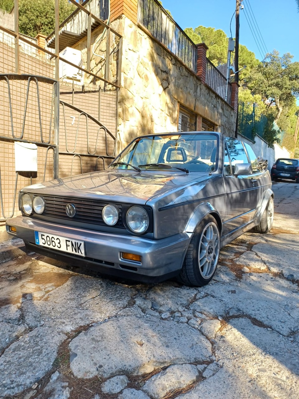

Bon enfin rentré ! Je suis donc passer par Baule (25 kms d' Orléans). Super sympa et a priori tarif horaire très acceptable. Je pense qu' on se reverra. Sinon enfin du nouveau dans ma recherche...vous pensez quoi de celle ci......1989, 160 000 kilomètres, 17 ans avec le même proprio, elle a l' air nickel, pas trop tune, moteur 2H, entretien régulier, roule régulièrement.....prix a débattre sur une base de 8000 euros, plaque espagnole...j' essaie de mettre des photos...

Une belle merguez nan !

Ça y ressemble bien.

En un peu plus détaillé......pour vous c' est quoi en fait une merguez....,ça a pas l'air air très valorisant ! Qu' est ce qui vous fait dire ça? Le fait d' être rabaissée, les jantes.........? Des modifs qui vous sautent aux yeux? Elle a l' air propre non?

Elle a la DA ?
Tu es sûr du moteur 2H et de la date de 1989 ?

Au dire du vendeur oui elle a la DA et condamnation centralisée. Elle vient d' Allemagne siège semi baquet en option montés sur rails d' origine. Par contre jantes et suspension montées en Espagne. Pour le moteur...98 chevaux catalysé donc a priori 2H. Il l' a depuis 17 ans et toujours selon lui bien entretenue...batterie, freins av et ar neuf...perso j' aime beaucoup la couleur et bas de tableau gris plus sellerie. Pour la mettre nickel... peinture des parechocs et pour lui c' est tout. Capote neuve. Mano d' origine. Tout sauf donc ressorts et jantes. Perso je la trouve propre mais bon je ne suis pas expert. Pour être plus précis elle est de décembre 89.

Il n'y a jamais eu de siège seconde monte en option.
De même pour les manos, le montage s'est toujours fait après si j'ai bonne mémoire.Après, c'est bien de les avoir.

Il faudrait la mettre sur un pont.
Rien qu'à voir la corrosion des écrous des coupelles d'amortisseur, le compartiment moteur paraît trop neuf.
