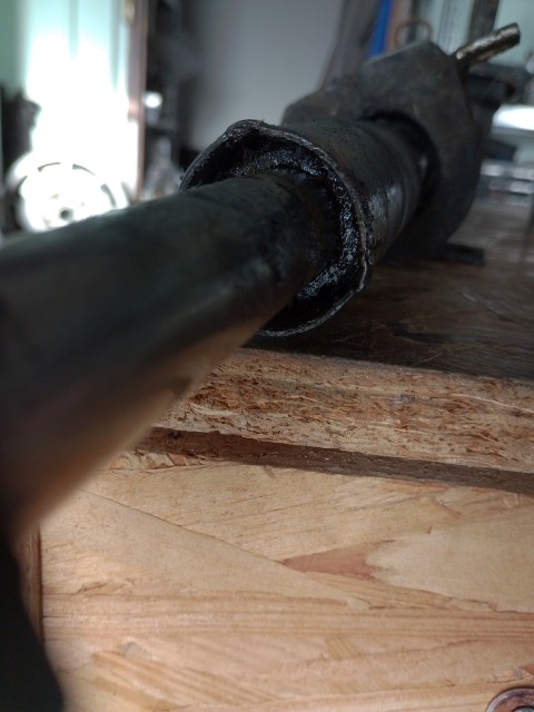

-Pour les photos par contre, je voudrais bien une photo de l'intérieur de la crémaillère (une de chaque extrémité)😉
On ne sait jamais, il y a peut-être juste une bague à changer à l'intérieur.

Vu que ta crémaillère est démontée. Est-ce que tu peux regarder si tu as du jeu également? Tu prends la crémaillère par la partie fixe avec une main et tu prends la partie mobile dans l'autre (du côté le plus long)
Merci d'avance

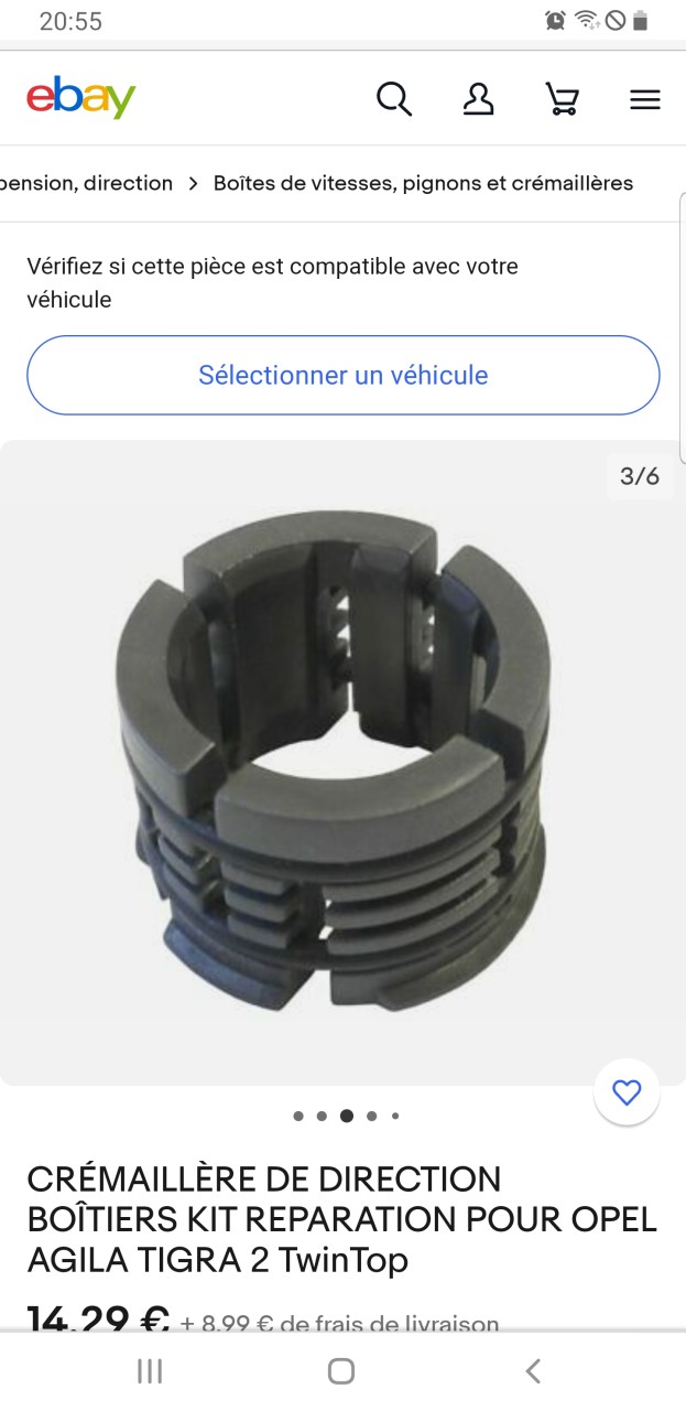

Bon je sais que le site d'où vient la photo n'est pas une référence mais bon, je pense que ça doit être une pièce dans ce genre qu'il faut remplacer...
On verra sur les photos... 😉😉
Apparemment chez Renault, ils appellent ça une bague anti bruit...

J’ai regardé mais il n’y a aucun jeu … j’ai démonté la partie entourée par Summit mais ça a l’air sertis d’usine

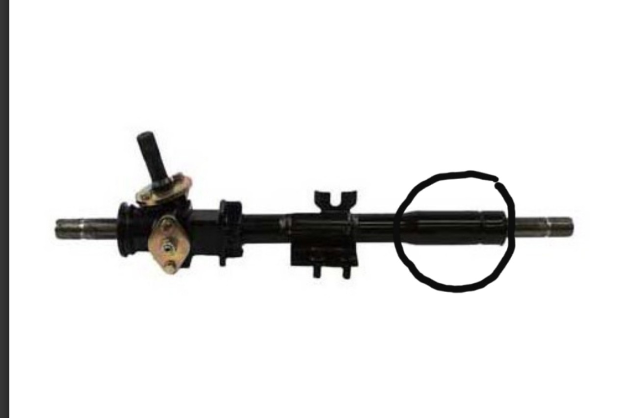

Dans mon cas ce n'est vraiment pas la bielette, c'est la crémaillère.
Il doit y avoir une bague d'usée dans l'extrémité de la crémaillère, dans la partie entourée sur la photo

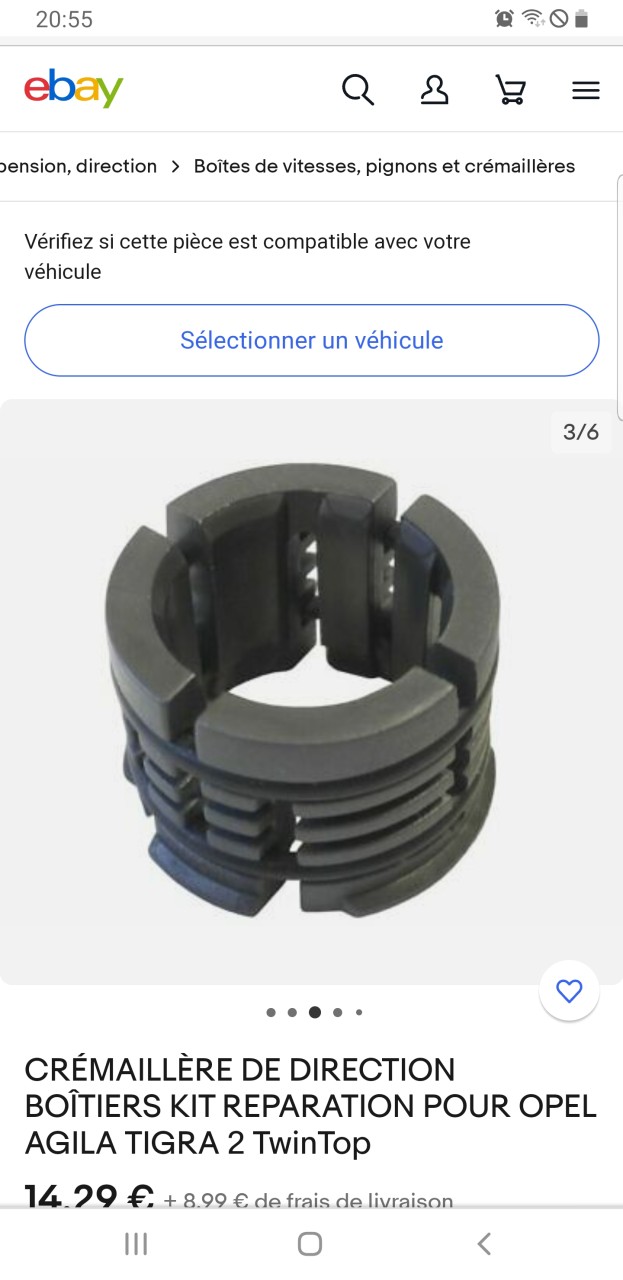

J'ai réussi à me procurer la photo de ce dont je vous parlais.
Si quelqu'un à une crémaillère hs sous la main, lui serait-il possible d'extraire cette bague et de me donner la cote ?
Et surtout pour voir comment elle est foutue, car on peut peut-être s'en procurer chez un autre constructeur.
Ça pourrait servir à d'autres dans le même cas que moi.
