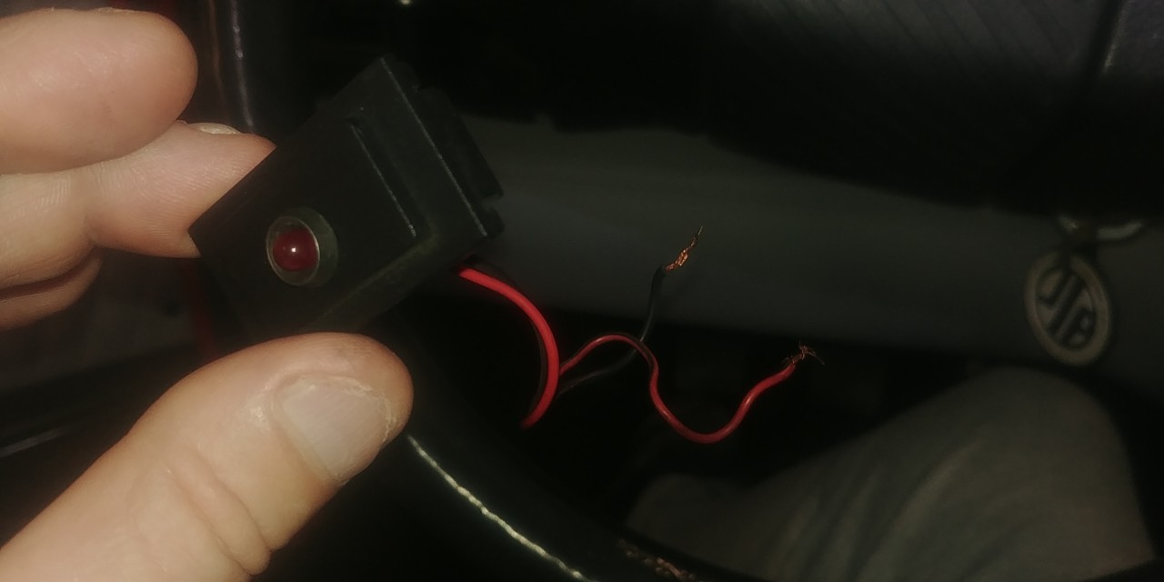

Apres renovation par le garage crouets de mon compteur ( merci encore a vs pour cette excellente adresse) je suis dans le remontage de ce dernier..
Tt se presente bien mais aucune idee d où le temoin (alarme 😊) se rebranche..
Vs pouvez m aider svp ?
Cordialement
Fred

Généralement ça se branche directement sur le boitier d'alarme ;)

Vu mon niveau en elec ca ressemble a quoi le boitier stp ?

Je ne pense pas avoir d alarme..
Juste temoin qui clignote quand on coupe le contact..

coolraver a écrit : dim. nov. 06, 2022 17:37 pm Généralement ça se branche directement sur le boitier d'alarme ;)
Ou sur un + continu (si factice) :alcolo

Les 2 fils sur le meme + ?
Désolé suis vraiment un manche en elec..

non le rouge sur le + et le noir sur le -
c’était branché comment avant ton démontage compteur ?

Difficile a dire il n y avait pas de cosse et ca ne devait pas tenir beaucoup mais fonctionnait parfaitement .
Je n ai pas vu le branchement avant demontage...

cherche deux fils correspondant a proximité alors, ils doivent pas etre bien loin ;)

Si tu veux que cela s'allume une fois le contact éteint, ce n'est aucunement ce type de branchement qu'il faut faire.
Il faut brancher ta led sur un +permanent et un + après contact pour qu'elle clignote que contact coupé
Repiques-toi sur l'autoradio , t'as un +12 permanent et un + 12 après contact. Testes avec un multimètre pour connaître les deux fils concernés.
Tu branches un fil sur le +permanent (rouge), et l'autre sur le +APC (noir), qui fera office de masse quand le contact sera coupé

Parfait merci tito 👍👍👍
