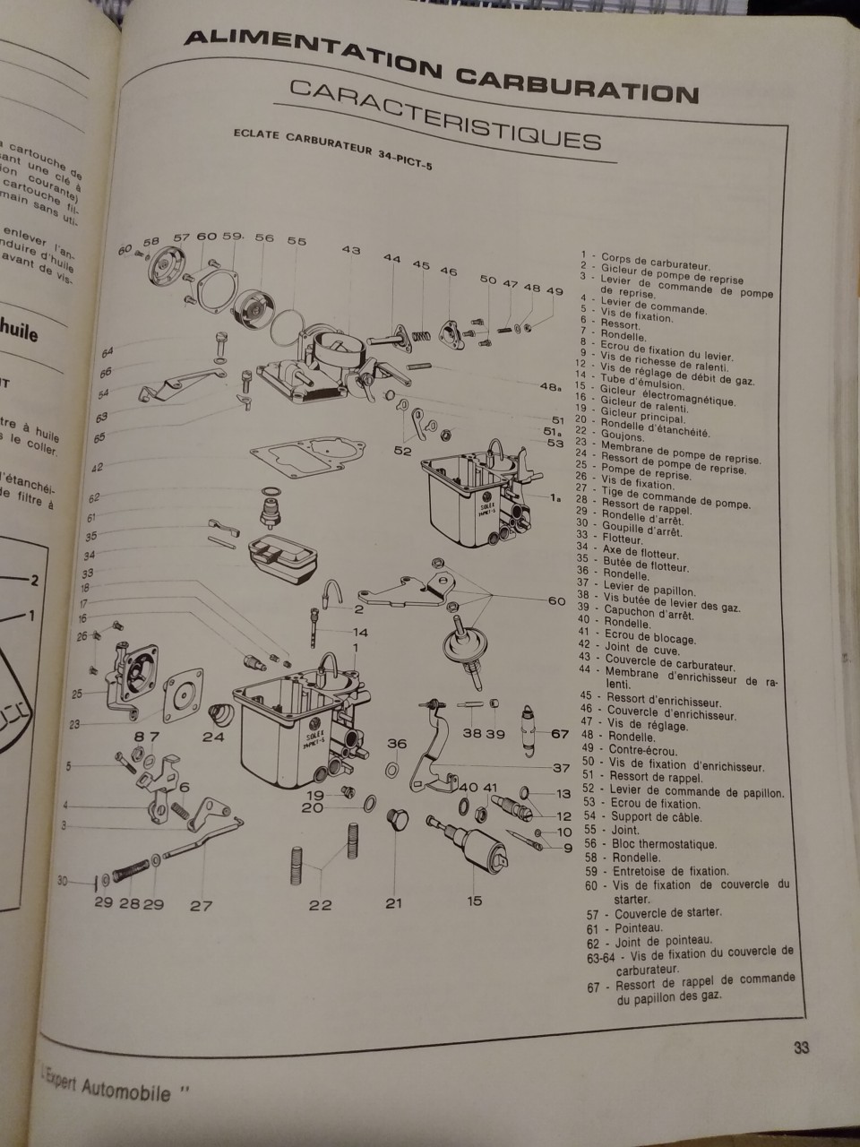

En fait je l'ai déjà téléchargé et déjà lu ces derniers jours... mais je ne vois aucune version qui corresponde à mon carbu :/coolraver a écrit : ↑sam. août 20, 2022 11:41 am Tiens , amuse toi bien
http://vwgolfswagg.free.fr/archive/Manu ... 2-1-40.pdf
DENIS

Dans la rta correspondant à ta voiture, c'est juste 4 pages explicatives sur le carbu.
La rta explique aussi le réglage de l'allumeur.
En mécanique, il faut posséder la rta.
Si les garages les possèdent toutes, c'est pas pour rien.

Ah oui, là effectivement ca a bien l'air d'être le bon carbu !
Je vais donc me mettre en chasse du RTA.
Merci !

Je viens de progresser et de comprendre que mon carbu est un Solex PICT34 !
Grace à ta photo Summit (et au fait que du coup j'ai compris que... c'était marqué dessus )
Encore une fois désolé, je pars de loin mais je suis motivé et je ne demande qu'à apprendre.
Bref, je cerne un peu mieux mon souci et j'ai capté comment le régler. La vis de réglage de ralenti est bien la grosse vis entourée en jaune, mon souci est que même vissée à fond, mon ralenti est encore un peu trop haut. Même si je ne suis pas très loin d'être bon, je suis à 1050 tr/mn.
