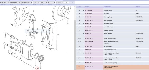

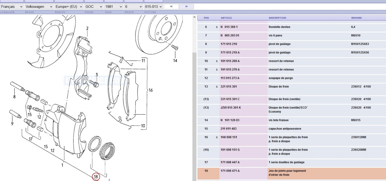

c'est quoi la différence ? car en 80/81 c'est la même ref sur les kit joint des étriers VW II
a mon avis il y a une erreur sur KATE
171698471B après 1984
171698471A avant 1984
ca se confirme sur autodoc, jusqu’à numéro de châssis 15-E-011290 pour la deuxieme ref
https://www.auto-doc.fr/ate/193934
