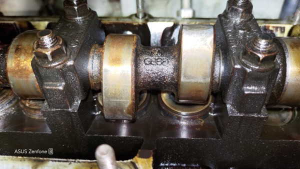

ayant un bruit suspect me faisant penser a des poussoirs fatigués ,j'ai voulu jeter y jeter un œil avant de commander des pièces , car avec mon moteur patchwork, j'étais pas sur d'avoir des poussoirs méca ou hydro....
bref je viens d'enlever le cache culbu, et là , stupéfaction o_O
la came coté poulie est bien creusée, et il y a de la rouille sur l'arbre :(
bon, je pense que l'arbre a came est mort , mais qu'est ce qui a bien pu mettre ça dans cet état ? :hmmmm
au passage, j'ai 5 paliers, donc poussoirs méca? la ref de la culasse 026 103 373 H , je trouve des infos renvoyant vers une culasse de 2H :hmmmm
voici quelques photos :
un avis sur la chose ??

Mauvais stockage pendant des années sans tournée.
Humidité + condensation.
Le changement d'un arbre à came n'est pas un drame.

moteur EV de fin 84 début 85 donc...5 palier poussoirs mécaniques
l'AAC est a changer et réglage des pastilles de poussoirs

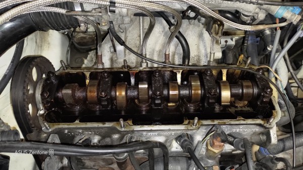

Pour que ça sois rouillé comme ça, ça veux dire que le moteur a été laissé a l'air libre sans cache culasse pendant un moment
je ne vois pas trop le rapport avec un manque d'huile
Est ce que ce moteur tournait quand tu as acheter ce véhicule ?
Quoiqu'il en sois commence par changer l'AAC et régler les pastilles ensuite les précautions d'usage si ce moteur ne tournait pas, avant de le lancer ;)

J'ai acheté le cab en 2013 à un membre du forum , il tournait parfaitement , puis il avait changé le joint du cache culbu donc je pense que si c'était présent à l'époque, il l'aurait vu , je pense qu'il s'agissait de quelqu'un plutôt sérieux ....
Après c'est une auto que je fais tourner assez régulièrement, je m'en sers pour aller au boulot une fois par semaine en général pour la faire tourner, même l'hiver sauf s'il pleut :D
C'est là même auto que celle de mon autre post récent au sujet de l'injection (:
en checkant mes échanges avec l'ancien prprio dans la messagerie du forum , et sur mes premiers sujets ici , il m'avais écrit " J'ai un problème électrique que je veux régler avant toute vente (un voyant s'allume même si je débranche les sondes du moteur) ca ne doit pas ètre grave" , mais je l''avais achetée avant qu'il n'ai effectivement pu régler le problème, et ne m'en suis pas plus soucié.
je n'ai jamais ouvert le cache culbuteurs depuis que je l'ai , donc soit c'était comme ça avant ( mais j'en doute) , soit cela vient de l'arrêt prolongé ( mais je le redis, moins d'un an, j'avais remplacé le réservoir , remis des conduites rigides d'origine sous la caisse , et refait mon train arrière , il était resté sur cales un petit moment dans le garage, mais je n'avais rien ouvert coté moteur)

on voit pas bien ton AAC, si c'est juste de la rouille nettoie le et fais le jeu au soupape et basta
si la voiture tournait avant aucune raison qu'il y puisse y avoir d'autre dégâts ;)

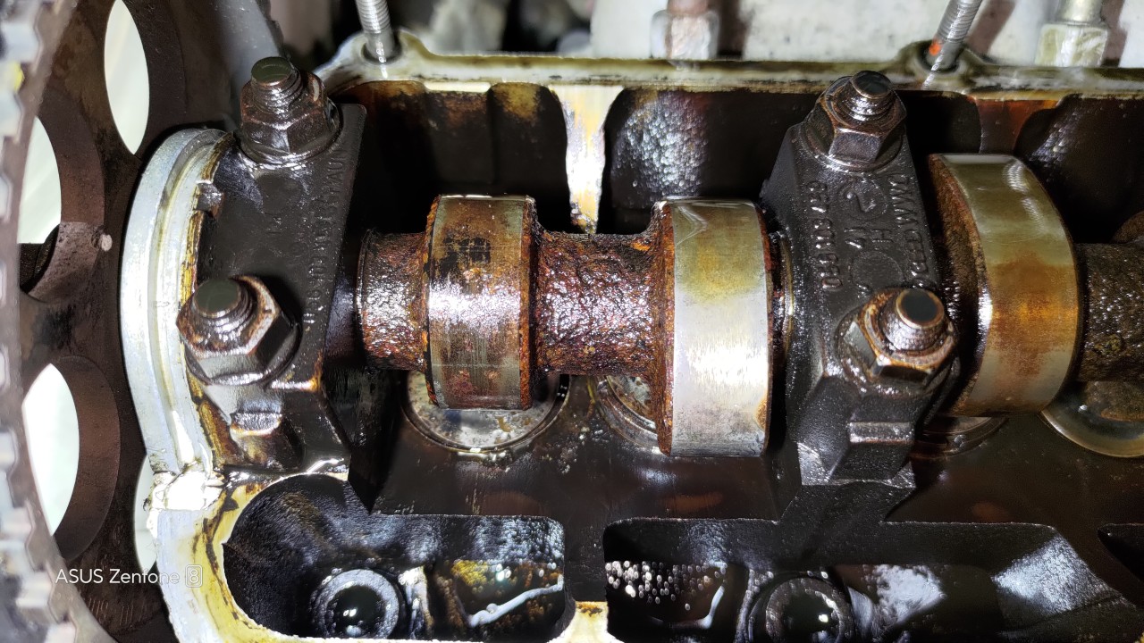

Ensuite sur les photos où l'on voit les 2 cames coté poulies , la première came est tres rugueuse, on dirait meme qu'il manque de la matière par endroit, sauf si c'est une surépaisseur qui se serait creusée
La voiture tournait avant, mais j'avais un sacré cliquetis, nettement plus audible aux alentours de 2000tr/min, puis passé ce cap, il n'était plus présent. c'est ce cliqueti qui m'a dailleur poussé a démonter pour voir si les poussoirs étaient pas usés.
je vais regarder ça desuite des que j'arrive chez moi.
Pour le nettoyage, vous me conseillez quoi ?
il y'a également pas mal de merde , surement des "limailles" de rouille autour des poussoirs. j me demande si du dépot de ce genre ne se balade pas ailleurs?
je vous fait des photos plus parlantes dans pas long ;)
merci pour votre aide

Pour le nettoyage il faudrait démonte l'AAC ce qui t'obligera a recaler la distribution (courroie neuve), ensuite enlever la rouille avec un tampon jex imbibé d'huile moteur
ça te permettra de sortir aussi les poussoirs et nettoyer tout ça..
pour le cliquetis tu as des poussoirs mécanique, cela se règle avec des pastilles de différentes épaisseurs pour corriger le jeu
je te conseille de ne pas y toucher si tu ne sais pas faire et de t'adresser a ton garagiste le plus compétent
Tu finiras le tout avec une bonne vidange et un filtre a huile neuf;)

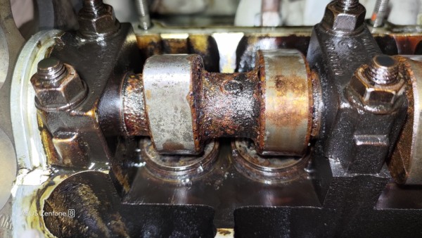

la partie necrosée se situe vraiment sur les 2 cames et poussoirs coté distri ...doit y'a voir un souci car il n'y a pas de raison que ce soit plus rouillé ici qu'ailleurs. enfin, si, peut être plus proche du bouchon sur le cache culbu ? :hmmmm
ici on voit qu'il manque de la matière , c'est creusé :
et avec quoi ou comment nettoyer tous les dépôts autour des poussoirs qu'il y a dans la culasse ?
j'ai bien envie de vérifier la crépine de la pompe a huile au passage car quand je vois ce dépôt , je me dis qu'il doit y 'en avoir ailleurs...
Et est ce-possible qu'un conduit de lubrification soit bouché ?

Je ne pense pas que tu trouves quelque chose sur la crépine vu que c'est seulement surfacique.
Question dont laquelle tu ne seras pas me répondre.
N'aurait-elle pas fait un joint de culasse et laisser abandonner tel quel quelque temps?
Perso j'ai la même chose sur la 206 HDI de ma fille diesel au niveau d'une came et cela ne l'empêche aucunement de tourner parfaitement.
Soit tu tournes comme ça ou tu changes l'ACC, c'est toi qui vois.
