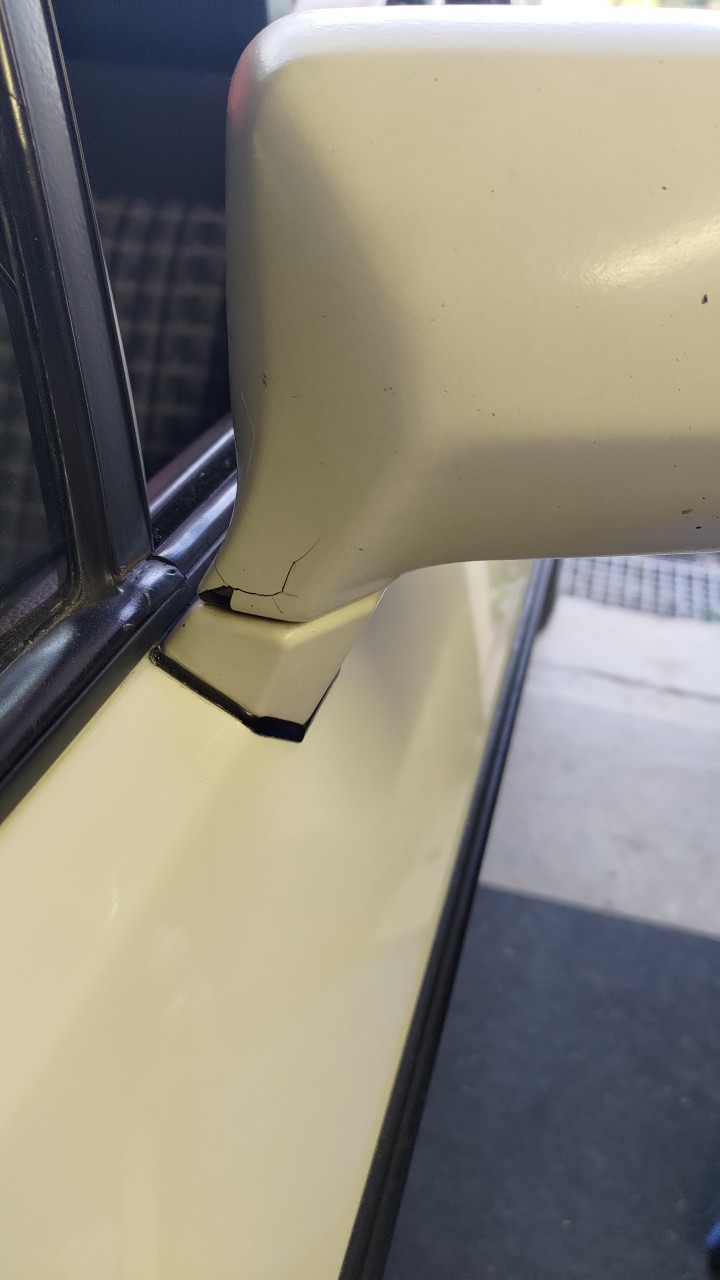

J'ai un rétro en mauvais état
je compte donc le remplacer.
Celui que j'ai en rechange est bleu , je compte donc le faire repeindre proprement par un carrossier, et repeindre le droite au passage évidemment :-D
par contre , pour faire ça proprement , je vais déposer les miroirs , j'ai vu la technique dans un sujet ici , mais :
- j'aimerai démonter le "pied" du rétro ,car pour le peindre convenablement , cela me semble nécessaire ( et même pour nettoyer ce serai mieux , vu la crasse au niveau de l'interface pied/rétro): est ce faisable?
-mon rétro a un cerclage noir, qui semble être une pièce à part , et en plastique brillant qui ne semble pas être peint :
Est-ce démontable? car j'aimerai le mettre sur le nouveau rétro lorsqu'il sera repeint en blanc ?
je ne trouve rien a ce sujet sur le forum :hein
vu le nombre de jolies restaurations ici, j'imagine qu'il y a bien quelqu'un qui est passé par ce genre d'étape ? enfin, peut être que je pinaille ,mais je me dis que c'est le minimum pour un truc propre :rolleyes

Bonsoir, le pied et le corps de rétro sont sertis si je me rappelle bien. Perso je ne prends jamais le risque de démonter. Je dois souvent en peindre et c'est sans soucis. Le plus important c'est de bien nettoyer, bien poncé, et ça va nickel.
Je croise les doigts mais pour l'instant ça a toujours tenue dans le temps.
