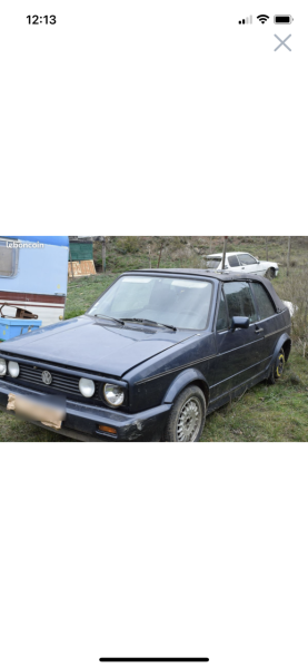

Salut à tous.
J’aimerais avoir votre avis concernant une nouvelle restauration, n’ayant que peu participé à la remise en état de la sportline visible sur un autre sujet, je souhaite reprendre un projet.
J’ai trouvé une quarted 1800 GLI 98 Cv de 1989 200000km.
Double des clés. Carnet d’entretien.
Restauration à effectué
Capote à changer
Carrosserie et peinture à reprendre.
Intérieur totalement d’origine (si vous pouvez me confirmer) très sale.
Moteur à redémarrer mais tournant il y a 4ans.
Prix 3500€
Voici quelques photos.
Que pensez vous du prix et y a t’il des choses qui choques ? A vos commentaires

Elle a l'air assez dans son jus et quasi d'origine hormis 2 ou 3 petits petits détails comme le levier de vitesse par exemple.
Pass mal de travaux à faire.... capote intégrale , nettoyage et réparation de sièges, peinture et mécanique voir tout ce qui reste à faire avec sans doute des surprises. ..
Vérifier si points de rouilles.
Golf sans direction assistée.
Ça va vite chiffrer tout ça pour une voiture qui a 200.000km.

Je pense que vu l'état de la capote, tu peux partir sur une complète donc plutôt 700e de matériel plus le cadre qui m'a l'air de loin avoir rouillé et perdu de la matière. Il faudra compter le prix des pièces mécaniques, courroies, tringlerie, peut-être l'embrayage, freins ect.. Si tu as du temps, l'envie et du budget ça peut quand même valoir le coût ;)

Tu auras
- le CT à faire à ta charge : une formalité, mais assure toi que la carte grise soit en règle
- les 4 pneus à changer, ils sont probablement craquelés
- je te conseille de sortir le moteur quand tu l aura redémarré, pour le nettoyer, changer les courroies, reprendre tout le travail bâclé par les mécanos qui auront travaillé dessus avant
- change tes joints de queues de soupape et ton collecteur qui est peut-être fissuré
- embrayage
- durite d essence
- et repeindre ton compartiment moteur
- la capote oui en effet
- si ton pare brise est d origine, change le par un neuf, c est bien plus agréable
- ta moquette, car si tu refais tout et que tu laisse une moquette pas terrible tu regretteras
3500€ c est hélas le prix
Mais après tu auras vraiment une voiture nickelle

C'est quoi ces bêtises ?
Pourquoi le travail des mécanos d'avant serait bâclé ?
Pourquoi repeindre le compartiment moteur ?
Et pourquoi changer le pare-brise ou la moquette ?
Pour moi c'est ce que l'on appelle balancer du fric par les fenêtres.
Le principe quand on achète une voiture de trente ans c'est justement qu'elle ait 30 ans.
Si on veut une voiture neuve, il y a plein d'autres modèles à même de satisfaire.
Arrêtons les surenchère inutiles. :@

+1 avec Christophe. Une ancienne doit sentir un minimum le vécu.
Pourquoi dépenser du fric inutilement.
Inutile de sortir le moteur s'il redémarre. Tout peut se faire sans le sortir.
Pourquoi le collecteur serait fissuré? Le mien à plus de 40 ans de même que mon parebrise et ils sont nickels.
Avant de changer des queues de soupapes, il faut voir si elle bouffe de l'huile. Si non, cella n'a aucun intérêt.
Pourquoi changer un embrayage si cela n'est pas nécessaire? Aucun.
Après changer les durites d'essence? Je suis d'accord de même que les durites de refroidissement.
Un changement de tous les liquides, des courroies, pompe à eau et un rinçage du circuit de refroidissement. OK
Un contrôle de tout le circuit de freinage est primordial.
La mienne était resté arrêter plus de 8 ans.
