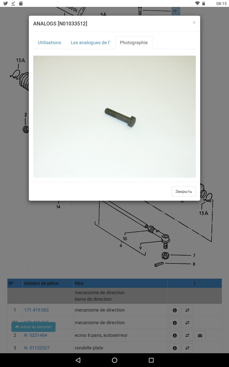

Bonjours à tous, bon voilà le problème après une série de virages en campagne voilà que mon volant devient volage ( bon normal pour un volant ) mais quand même ça surprend ( heureusement que les freins sont bien réglés et là voiture freine droit ) résultat du problème le cardan en bas est sorti de la colonne ! Il se trouve que la vis qui serre le fameux cardans c'est désolidarisé et là colonne est sortie. Bon je vais essayer de mettre des photos.mes questions sont les suivantes : est il normal que cette vis ( avec écrous ) soit fileté sur toute sa longueur ? Ne devrait elle pas être fileté seulement que sur le dernier quart de sa longueur ?
Si l'un d'entre vous connaît le diamètre de la vis ( elle est abîmée par les crans de la crémaillère ) et enfin ou je pourrais la trouver ( référence ) ....pas vue sur méca , oscaro ect... je crois que c'est un acier durci . Merci de me faire part de vos connaissances . Rolando

Forcément que ça a été bidouillé
La voilà en photo avec la référence vw

Ah bien , je me doutais qu'une vis n'avait rien à faire sur le cardan, merci Summit pour la photo du boulon car contre je n'arrive pas à voir la référence .Et oui Vincent 13480 j'ai aussi un écrous en laiton mais la vis c'à ne le fait pas en plus les filetages sont dans le même sens que les cannelures de la colonne.Si tu peut Summit m'envoyer le schéma de la de la direction avec la reference du boulon....un grand merci ! 😉
