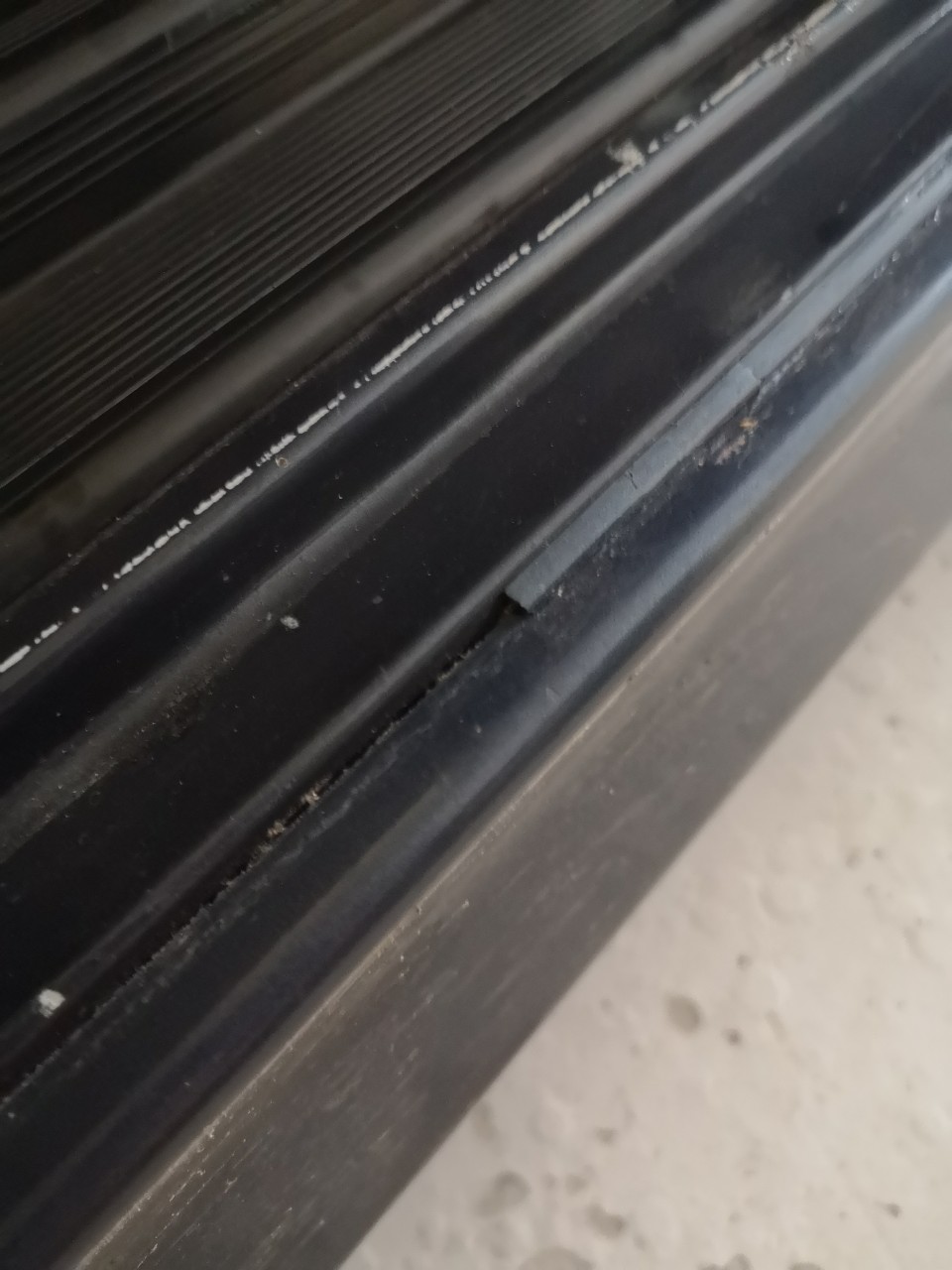

Je cherche à remplacer la baguette qui se trouve entre la bas de caisse gros pare choc et la caisse.
Je ne trouve le nom de cette pièce peinte couleur carrosserie pour pouvoir la remplacer
Merci de votre aide
Ci joint une petite photo

Bonsoir. Normalement que je sache on ne les peind pas.
Moi je les fixe au kit carrosserie avec un double face pas trop épais et quand vous montez votre elargisseur il se pince entre celui-ci et la caisse.

Je confirme ce que dit Francisco, ça ne se peint pas en principe et c'est juste pris en étau entre la carrosserie et le kit

peeric a écrit : mar. déc. 22, 2020 16:37 pm Je n'en ai pas sur la mienne et je n'ai bien l'impression qu'il y a en jamais eu. Comment ils se fixent ? Ils sont collés ?
Il n'y en a pas sur les PPC peeric. Il ne te manque rien sur ta belle Havanna ;)
Pour info ces joints sont autocollants et viennent se coincer comme le dit Barbero dans le kit.
Il ne sont pas peints d'origines mais il en existe de différentes couleurs.
J'en ai déjà vu des noirs, gris et blancs.

Les joints existaient avec le rebord couleur carrosserie chez VW. Quelques fonds de stock existaient encore chez VW classic part (ça date de l'an dernier, du rouge et du blanc de mémoire mais je n'ai pas fait de recherche récente).
Mais les modèles adaptables du commerce ne se peignent pas. Pas grave pour les carrosseries foncées mais un peu moins heureux pour les teintes claires ou colorées.
