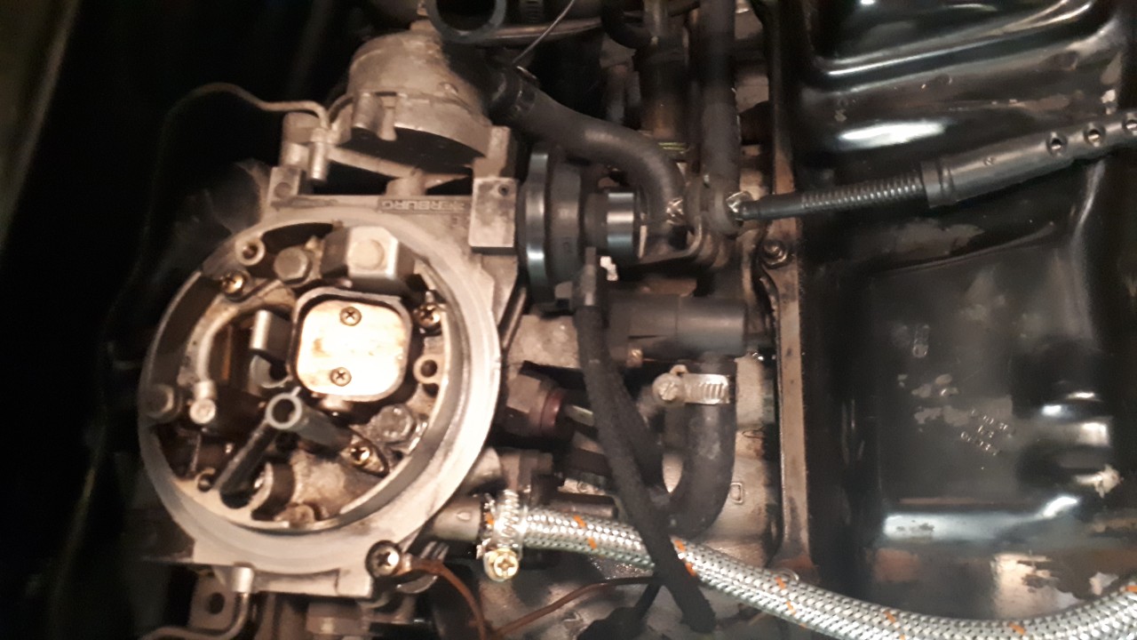

suite à une fausse manipulation, mon ralentit est trop bas. Je me demande donc si cela ne vient pas du fait que j'ai tout déréglé au niveau du câble d'accélérateur.
Pouvez vous me dire si mon montage est correct ?

ton ralenti n a rien a voir avec ton cable accelerateur mais au niveau du montage on voit aps grand chose

Normalement ton ralenti ne depend pas de la tension du cable d'accelerateur,
tu dois avoir un peu de jeu sur la pedale quand c'est pas appuyé et le papillon ouvert bien a fond quand la pedale est enfoncée à fond.
Regle le avec la vis de ralenti qui doit se trouver sur le corps de ton carbu.

merci pour vos réponses, mais à quoi sert cet arret de câble en caoutchouc noir ?

L'arret de cable en caoutchouc sert d'amortisseur parce que le moteur bouge en fonctionnement et l autre piece en forme d'ogive sert a empecher la crasse de rentrer entre la gaine et le cable et assure ainsi une plus grande durée de vie.

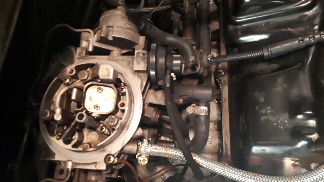

j'ai acheté un câble d'accélérateur chez mécanic auto pour mon 1l6 a carbu moteur EX de longueur 1068 mm et il est trop long et le vendeur me certifie que s'est le bon. Impossible de le régler. Avez vous des astuces pour régler mon problème ?
merci d'avance

le câble d'accélérateur 1014mm pour les modèles 1.5 et 1.6 avant 1977 n'on pas le même embout qui va sur le carburateur
Même si cela parait incroyable mais le câble préconisé pour mon moteur EW 1600 qui est de longueur 1068mm est trop grand, impossible de faire le réglage de la tension du câble
il n'y a pas d'erreur possible au montage alors je suis un peu désespéré
Avez vous des idées pour régler le problème
Merci d 'avance et bonne soirée

Une photo du montage ?

je vous transmets la photo du montage du cable provisoire
Merci d'avance pour votre retour

Les deux pièces en caoutchouc à l'autre bout du câble (sur la pédale et au bout de la gaine) sont bien présentes ?
