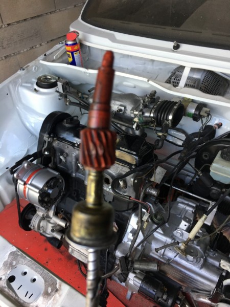

Salut a tous est a toute je suis sur la resto de mon cab j'ai fait topic dessus
Mon problème c'est que je n'arrive pas a sortir le câble de compteur de la boite donc quel est la procédure merci

Moi j ai tiré dessus

oui moi aussi et rien il ne veut pas venir après j'ai tiré mais pas comme un forcener je re essayer on verra mais j'ai peur casser un truc maintenant que je vient de remettre le moteur est commencé les périphéries

bon effectivement il fallait tiré comme un Anne chose que je n'avais pas osez mais je comprend peut être pourquoi sa coincé,ou sa du y jouet .

Pour le prochain a qui ça arrive. J'ai eu le cas cette après-midi. J'ai passé la première et le cable est venu tout seul.
