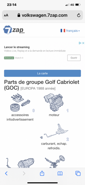

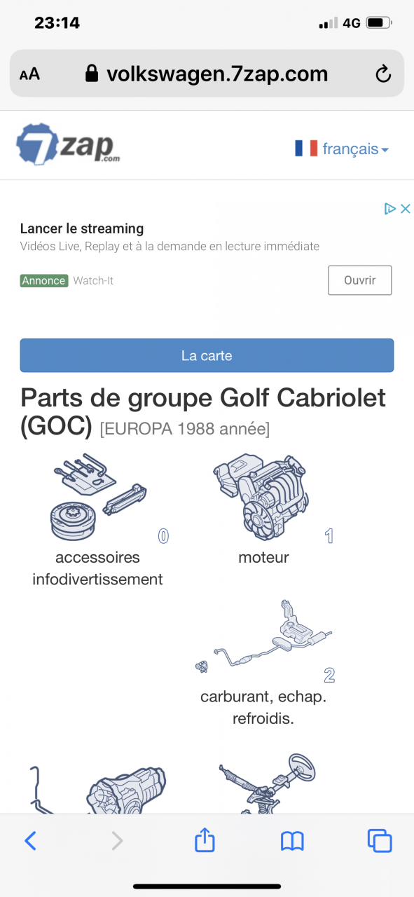

Je viens de voir qu'il existe une appli sur iphone mais ça demande des codes Image

Essai 7zap.com
Ça devrait marcher avec l iPhone

olive06 a écrit :Essai 7zap.com
Tu n'as pas lu le début du topic Image
