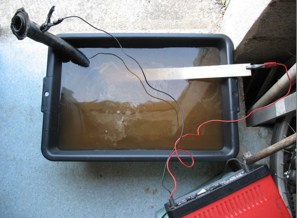

De mon coté j'ai utilisé le destructeur de rouille Julien qui est aussi à base d’acide phosphorique .
on le trouve dans les magasins de bricolage.
pour les pièces moins fragiles j'ai utilisé électronise.
De l'eau, un bout d'inox, un verre de destop et un chargeur de batterie pendant 48h.
ça coûte rien et c'est redoutable pour décoller la rouille dans tous les recoins inaccessible.
après bien entendu il faut passer la brosse et protéger le métal .
