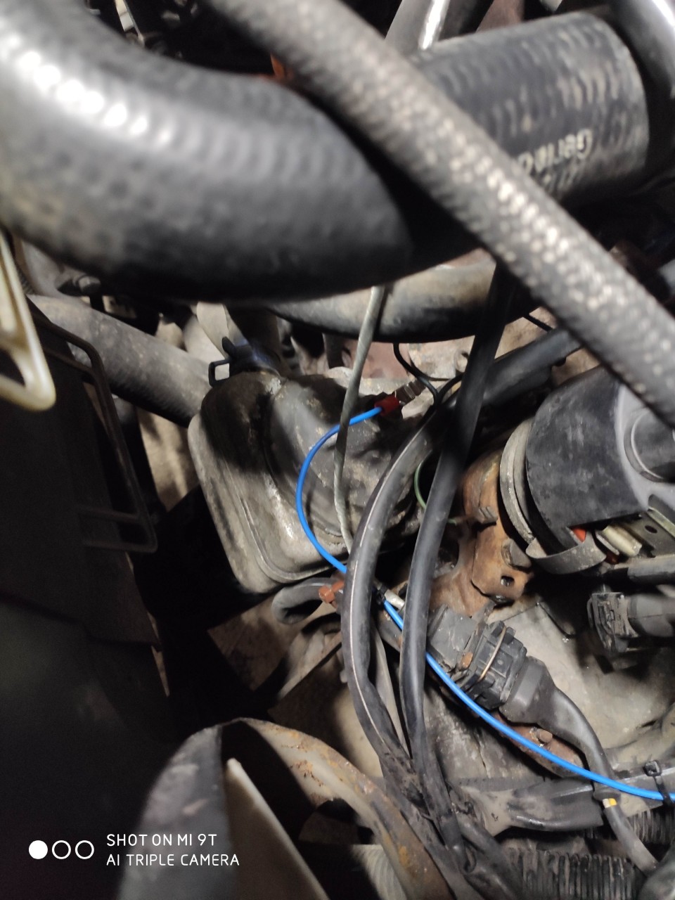

Branchement de la sonde de pression d'huile
Branchement de la sonde température d'huile
