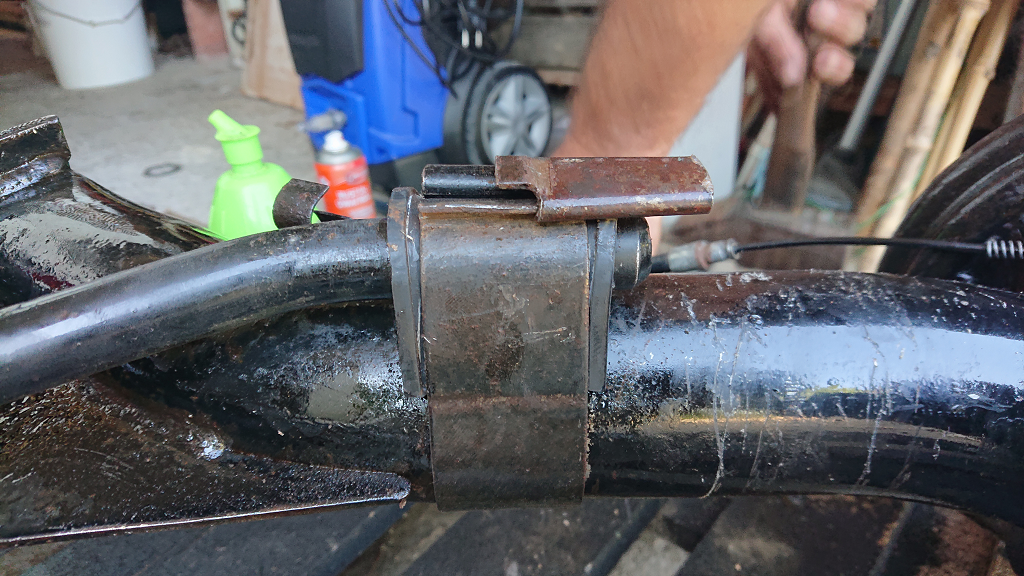

le principe est simple ,il faut extraire l'agrafe 29 pour libérer le collier 28.

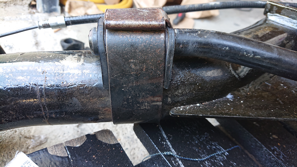

voici le montage avant remplacement :

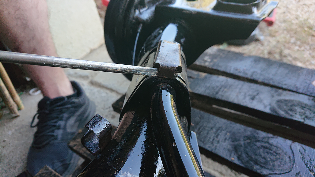

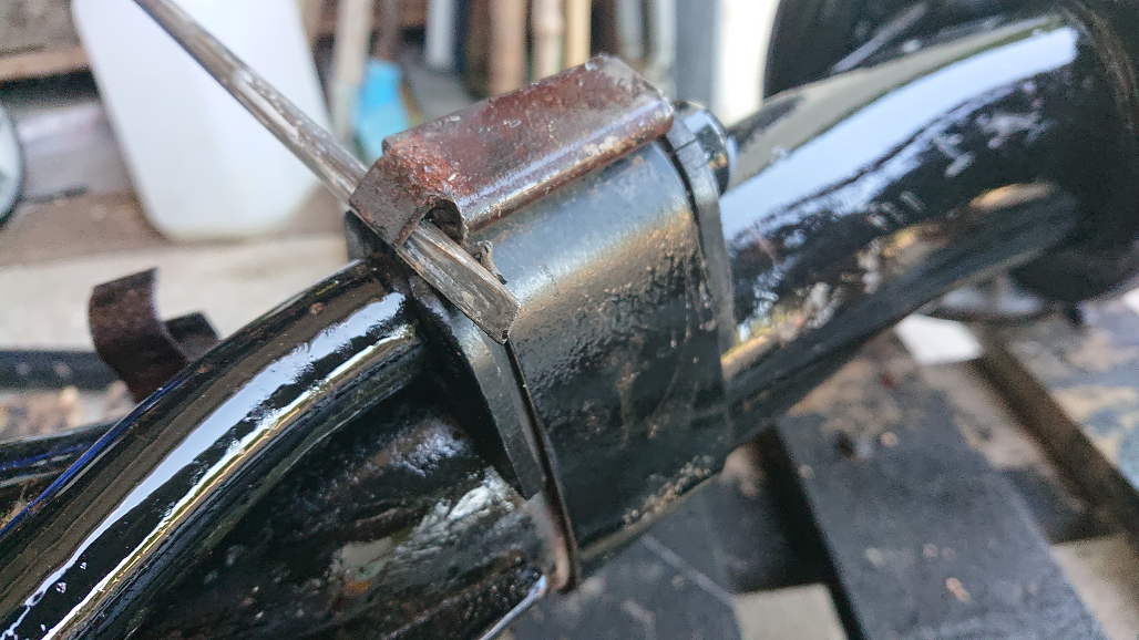

On commence par insérer le tournevis sous le rabat de l'agrafe afin d’amorcer son redressage :
faire légèrement levier afin de le dégager assez pour l'étape d'après

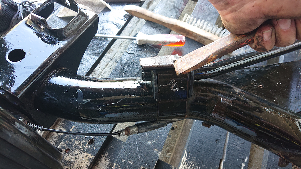

On peut ensuite l'attraper à l'aide de la tenaille pour le redresser proprement:
On peut désormais procéder à l'extraction de l'agrafe avec marteau et burin, en alternant d'un coté et de l'autre de l'ergot afin de progresser de manière uniforme de chaque coté du collier. Dans mon cas, c'était légèrement grippé, donc un coté du collier avançait avec l'agrafe : un retour arrière , un coup de dégrippant et maintenir le collier en même temps que l'on extrait l'agrafe (à 2 c'est mieux!) , une fois dégrippé ça sort bien

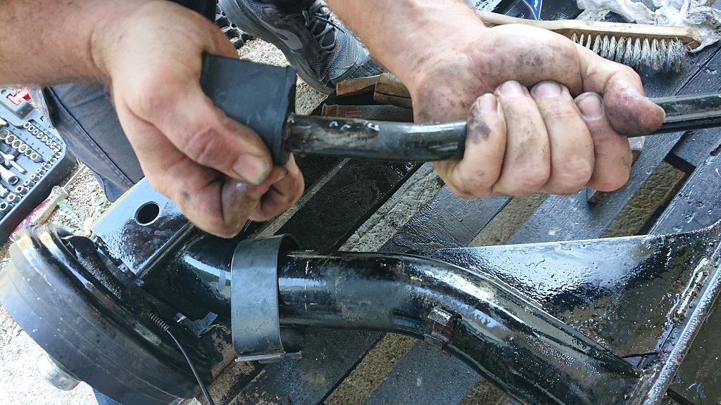

Une fois le collier retiré :
L'ancien silent bloc n'a opposé aucune résistance pour le retirer de la barre stab : il glissait autour
Par contre l'insertion du neuf demandera de la force , l’insérer en le tournant et poussant , et aidez vous de liquide vaisselle !

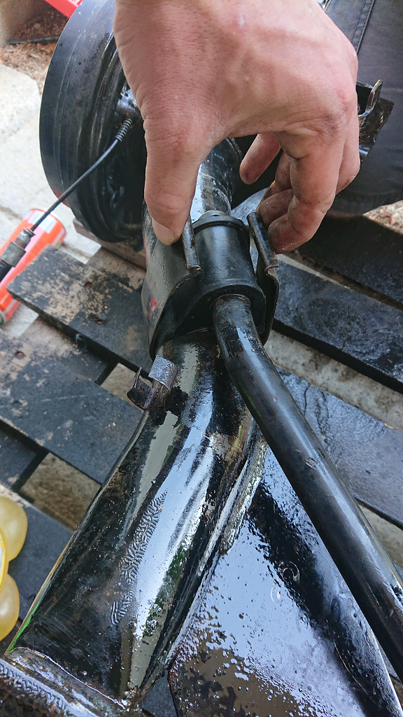

Il faut ensuite remonter collier + agrafe
On remet le collier en place autour du silent bloc et on le serre en le pinçant avec les doigts afin de pouvoir l’attraper a la tenaille :
C'est ici qu'il y a un avantage à être 2 , un qui tient la tenaille et un qui engage l'agrafe sur le collier. le collier est raide mais à 2 ca se fait bien
Une fois engagée, il suffit de faire progresser l'agrafe au marteau ; la forme en "V" de cette dernière permet un serrage uniforme et progressif.
maintenir le collier serré avec la tenaille facilite l'opération : essayez de la maintenir fermée tant qu'il y' a du gras sur l'emplacement de l'agrafe :

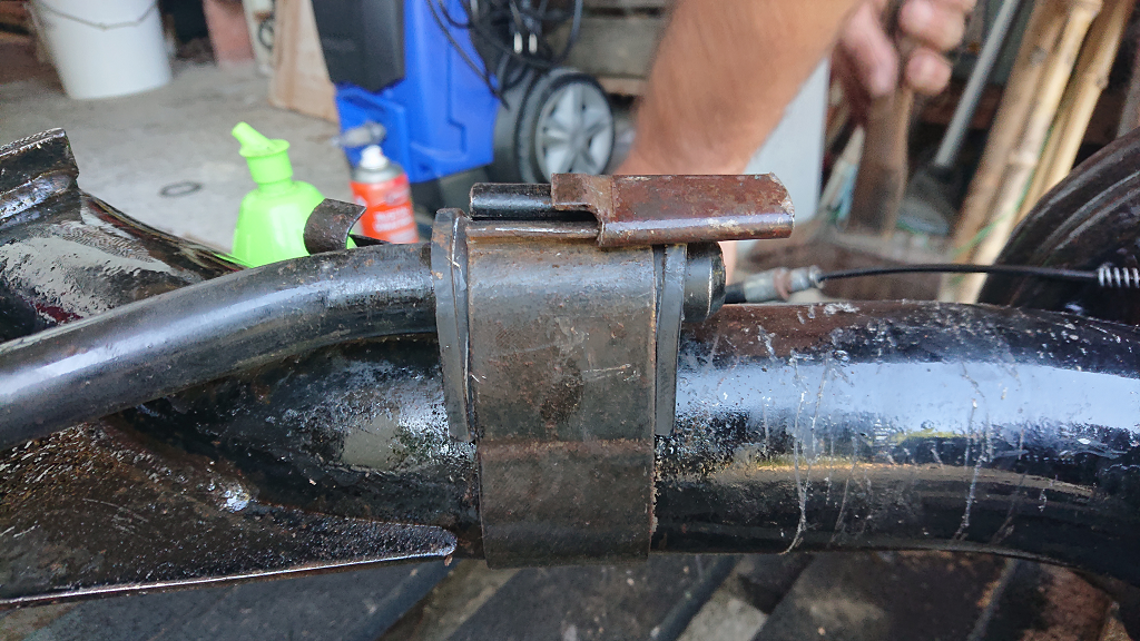

une fois en place, il faut rabattre l'ergot qui empêchera définitivement l'agrafe de sortir
et voila , c'est fini!
