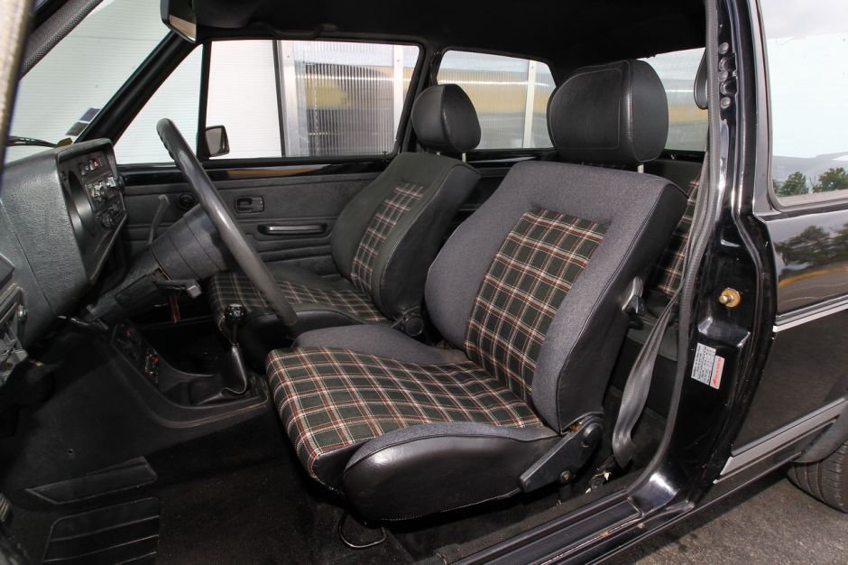

Salut à tous ,
Y a t il un chance que des sièges de gti ( golf 1) passent dans mon cab de 1985?
D’avance merci

Message par cdrik915 » lun. juin 10, 2019 20:58 pm
oui.

Message par did31 » mar. juin 11, 2019 08:38 am
C'est exactement les même sièges, juste le tissus diffèrent on dirait bien

Re: Sièges gti dans un cab?
Message par coolraver » mar. juin 11, 2019 11:08 am
Non, car le levier pour avancer les sièges est inversé jusqu'en 84, c'est pas plug en play :nul
Message par tito60 » mar. juin 11, 2019 21:25 pm
Cela s'inverse assez facilement si on est bricoleur. Il suffit d'un poste souder pour le support.

Message par coolraver » mer. juin 12, 2019 09:02 am
J'avais fais un tuto dans le temps mais il a disparu, je l'ai refait avec les photos que j'avais encore, si ça peut aider ;)
http://vwgolfswagg.free.fr/archive/Modi ... age%20.rar
