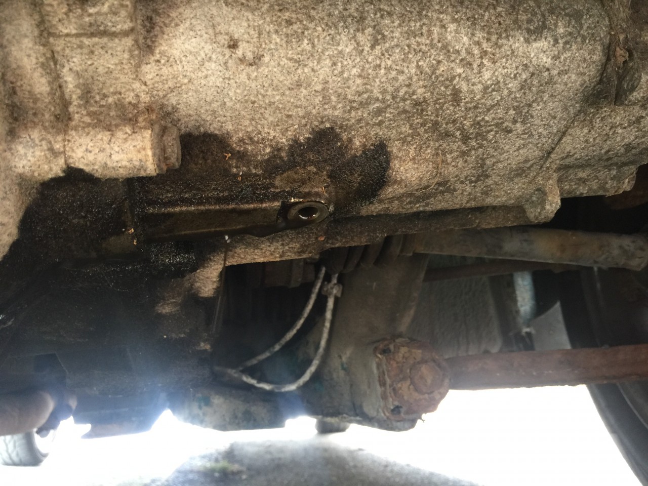

Bonjour à tous, je suis désespéré... j’ai perdu un boulon de boîte de vitesse qui se trouve dessous, la boîte s’est vidangée et impossible de trouver ce boulon a priori ce serait du 10 de diamètre et ce serait le boulon qui tiens Le Bras de marche arrière ou quelque chose comme ça...
Mon cab est immobilisé et j’en ai besoin quotidiennement quelqu’un Peut me renseigner ou me trouver ce boulon please ?
Merci d’avance à tous!!!

C'est une vis M8x32 à tête torx
Anciennement numéro VW : N 903 606 03 - pièce plus disponible
remplacée par VW : N 904 625 03 - pièce disponible un peu partout et même chez VW

Ok, merci pour cette précieuse info, il n'a jamais été monte' en 10 par hasard ???
