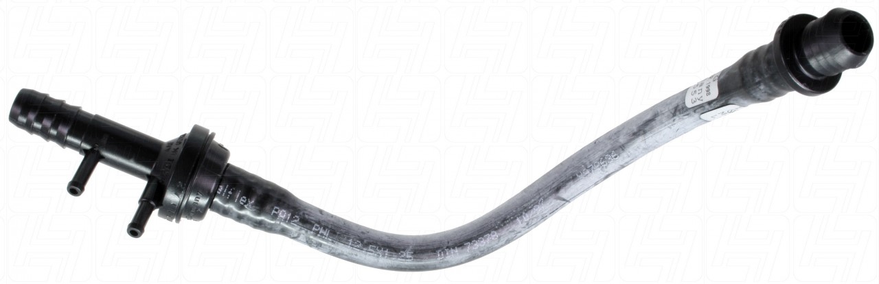

L'ancien tuyau de dépression d’assistance au freinage de ma golf moteur JB était fendu car en caoutchouc souple, pas d'origine. J'ai remplacé provisoirement par une durite d'eau mais sous l'effet de la dépression elle s'écrase aussi.
Cela fonctionne quand même mais c'est bof, je voudrais retrouver le tuyau semi-rigide en polyamide d'origine ref : 171 611 931 G
Plus dispo chez classique parts, il y a plusieurs modèle selon les versions, pour le JB c'est la plus simple, environ 30 cm de tube avec un coude et une valve anti-retour, comportant éventuellement une ou deux tétines que l'on peut obstruer avec un petit bouchon vert selon les accessoires à raccorder.
Quelqu'un peut m'aider ? Sinon je sens que ça va finir au rayon tuyau d'arrosage goutte à goutte et décapeur thermique
