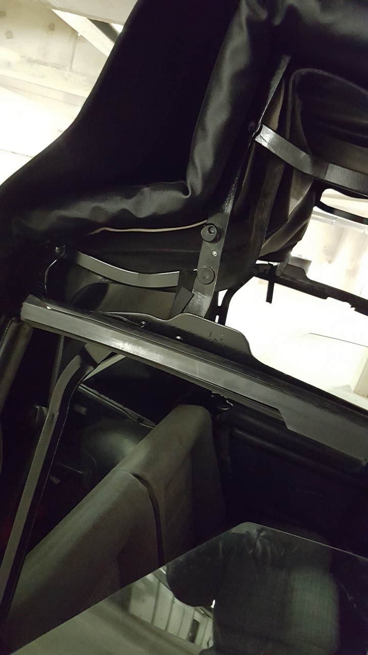

J'ai refait (faire) complètement la capote de mon cab.
Armature, verins par mes soins et montage et pose sur le véhicule avec matelassure et capote alpaga le tout neuf par un sellier Pro avec facture.
Problème : la capote ne tient pas en position ouverte (impossible de l'accrocher sur les deux sécus de verrouillage), même en forcant, comme si la matelassure était trop épaisse. Lorsqu'il me l'a livré, le sellier m'a dit que cela était normal, que la matelassure allait se tasser. Autre petit problème, il y a comme un bourlet sur chaque côté le long des vitres laissant voir exagérement les joints latéraux.
Seulement voila, ça fait 8 mois...
Je suis repassé donc le voir hier et ai bien sentit son envie de ne rien faire. Seul nouveau conseil, laisser la capote ouverte pour qu'elle se tasse.
J'ai l'impression d'être pris pour un c.., et avant de saisir un expert auto ou ma juridique, j'aimerais avoir les avis de personnes qui s'y connaitraient dans ce domaine.
Merci.

Tu pourrais nous poster des photos? et peut-être d'autres lors du montage si tu as!
C'était de la mousse bleu comme sur ce post?
viewtopic.php?f=9&t=45600&hilit=capote+ ... 60#p676904

Je n'ai pas assisté au montage de la matelassure ni de la capote.
Je vais par contre poster les photos du reste.
Re: Arnaque ou pas montage capote ?
Posté : ven. mars 01, 2019 11:58 am
par narelie
Je referai des photos de la capote dans la journée car celles que j'ai ne sont pas assez précises.

(: pour la bloquer! A savoir comme je l'ai mis plus haut et déjà monté, on remplace de plus en plus la paillasse par un matelas en mousse compacte. Je m'était bine pris la tête et avait ré-démonté plusieurs fois pour que ça ne fasse pas de sur épaisseur au niveau de la jonction avec la casquette avant. Mais j'avais pas eu de soucis avec la fermeture! Ce qui m’inquiète plus ce sont les cotés, a voir avec les photos.

Sans doute ma remarque va peu être sembler bizarre mais l armature de la capote est bien une manuelle ? Comme d après ce que tu disais la voiture a été modifiée par les précédent propriétaires
Posté : ven. mars 01, 2019 19:09 pm
par charlon pierre
J avais pas vu les photos avant de poster mon message. On dirait comme des bourrelés sur les cotes

o_O ah oui quand même :grrrrrr le problème avec certains celliers qui ne connaissent pas bien ce montage! D ou viennent les pièces? Enfin surtout le matelas?
Elle est fermée avec les crochets la? Je sais pas quoi te dire sauf qu il faudrait re démonte, a ce niveau la pas de sauvetage miracle! Si tu étais du coin je t aurais dit de passer ;)
