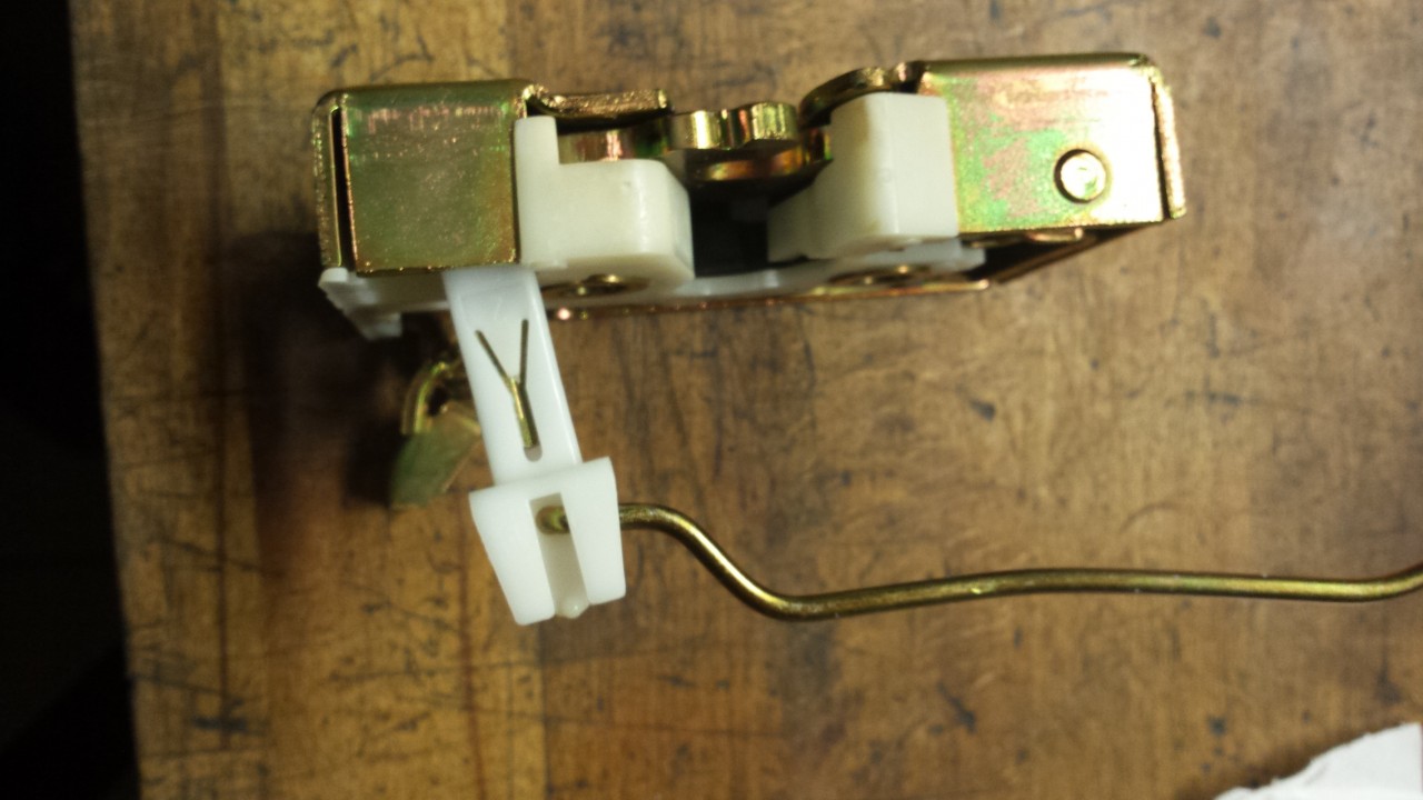

Je n'ai que ça comme photo pour pouvoir t'aider à comprendre le.mécanisme.
Peut être en zoomant tu peux trouver la pièce qu'il te manque ?

La tige du loquet se met en place en tenant celle-ci à l'horizontale et en la clipsant dans la patte du mécanisme.
Ensuite il faut la redresser vers le haut de la portière pour y visser le loquet.
A mon avis, pour que la tige se décroche du mécanisme, la patte en plastique sur le mécanisme a dû casser.
Quelques photos pour mieux comprendre comment c'est fait.

c'est beaucoup plus comprehensible comme.ça

C’est sûr, beaucoup plus clair comme ça. Je vais tout faire pour démonter la gache, au moins je verra s’il y a que chose de cassé.

Bon bah c’est fait, j’ai enfin réussi à démonter. Et effectivement on y voit plus clair.
J’ai démonté le loquet sur la longue tige, réussi à remettre cette dite tige dans son emplacement ( d’ailleur Je ne vois pas comment elle a pu en sortir), replacer la tige dans le trou du haut de porte, revissé le loquet, et remis toutes les vis. Et ça fonctionne.....
Merci à kliketde13 pour ses photos, et aux autres pour les conseils.
