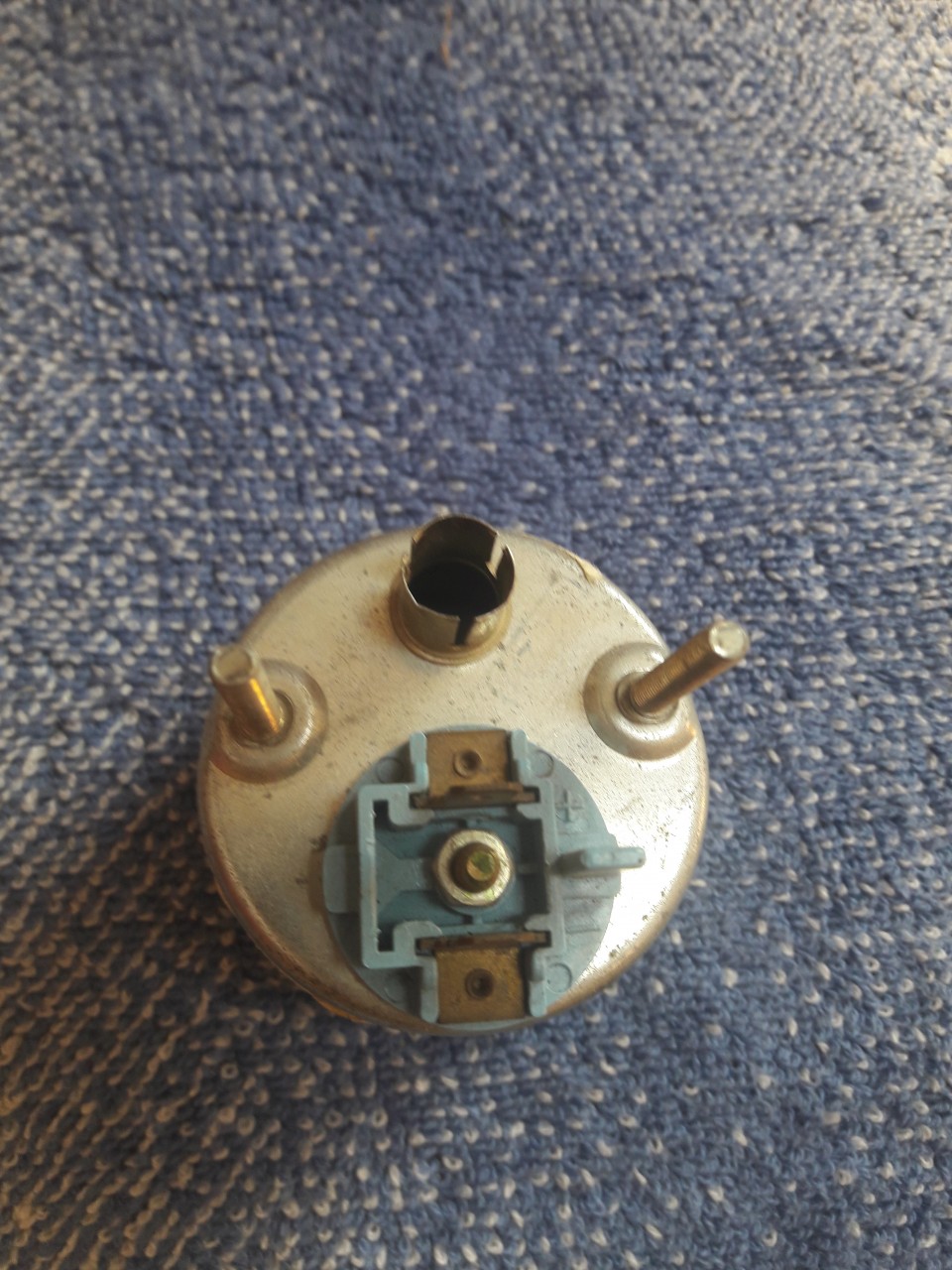

Tu aurais une photo du "cul" de ton mano ?
parce que là
Point de borne "G", la borne + est en après contact O_o
Re: Bizzarerie électrique manos
Posté : sam. sept. 01, 2018 09:53 am
par Cyril Saiter
C est ça c est ce que j ai fait g + permanant et + sur après contact clé sortie j ai le voltage moteur démarrer j ai plus rien moteur coupe et lumière allumée le voltage augmente au lieu de baisser c est à n y rien comprendre ImageImageImage

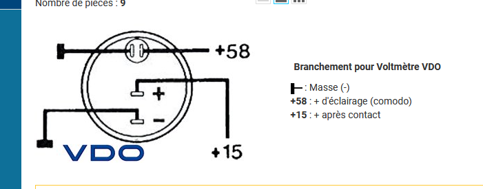

Ce voltmetre est neuf ou d'occase?
Il n'aurait pas été bidouillé ???
Regardes celui ci ...
Il n'a pas de borne "G", comme sur le schéma VDO plus haut ...

ben c est ceux que j avais d origine mais cela commencer a merdé c est dernier temps donc j ai refais le faisceau et oui c est pas marqué g sur le voltmètre je sais plus ce qu il t a de marqué mais une chose et sur vue que le bleu noir et le + ap contact et le marron la masse le dernier et forcement la mesure du coup je pence que le faisceau complet du tableau de bord et hs et qu il y a une fuite de 12v d ou le fonctionnement de mono moteur coupé qu an pense tu
Posté : sam. sept. 01, 2018 11:34 am
par Reuche
Donc, on est incertain de l'origine du "mano"...
Je pense que le bornier du voltmetre a été changé.
Que la borne G n'est pas connectée en interne.
Que si tu branches le plus non pas en permanent, mais en après contact, ça devrait le faire.
Actuellement, tu demandes au voltmètre une lecture sur un circuit alimenté hors contact mis. Ce qu'il fait bien.
Ce que j'ignore, c'est la tension que l'on devrait observer sur ce circuit permanent contact mis ...
Posté : sam. sept. 01, 2018 12:04 pm
par Cyril Saiter
Ok d ou le gling gling dedans quant je le bouge
