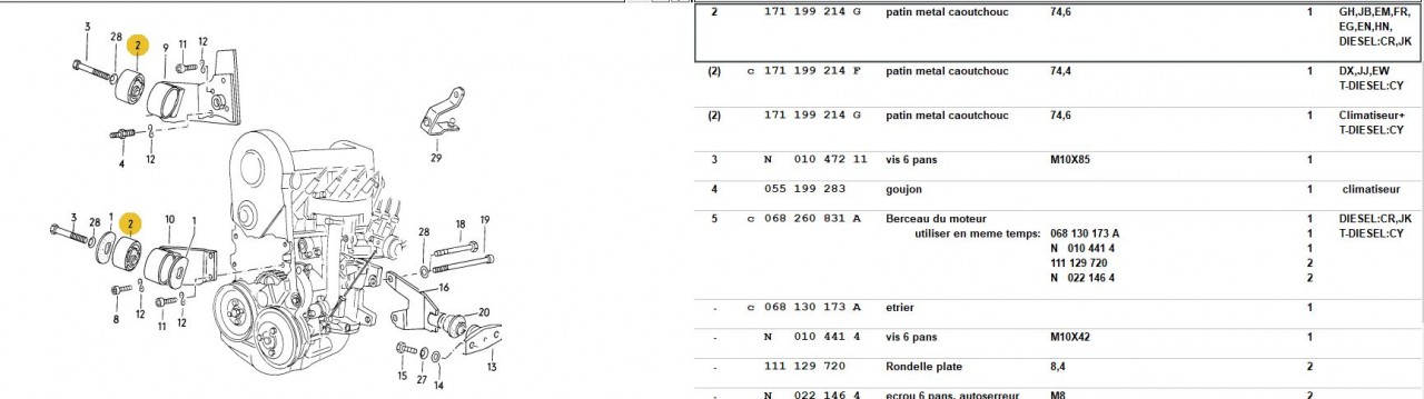

Après un contrôle sur mon cab hier au garage, on c'est aperçu que le silentboloc moteur était fichu. Il va falloir le changer :(
Je voulais le commander mais après avoir consulter ETKA, il y a 2 modèles:
La diamètre extérieur semble pourtant identique. Est-ce que quelqu'un sait me dire quelle est la différence entres les 2? Le modèle semble avoir changer depuis le N° de châssis F 15-J-027-001
D'avance merci et bonne journée :wink:

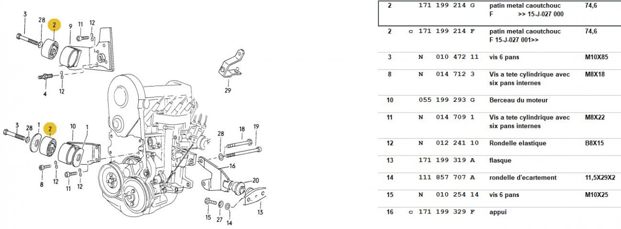

C'est un DX. Je pense effectivement que je devrai poser la courroie :(
Concernant ma question, j'y ai peut-être répondu tout seul. Je crois qu'il y a une erreur dans ETKA. En effet, si je regarde sous golf (la berline) en 1983, on à les même numéro mais avec un diamètre différent :
ETKA, golf 1 de 1983
J'avoue que j'ai quand même de la peine à comprendre cette différence de 2 dixièmes de millimètre :@
