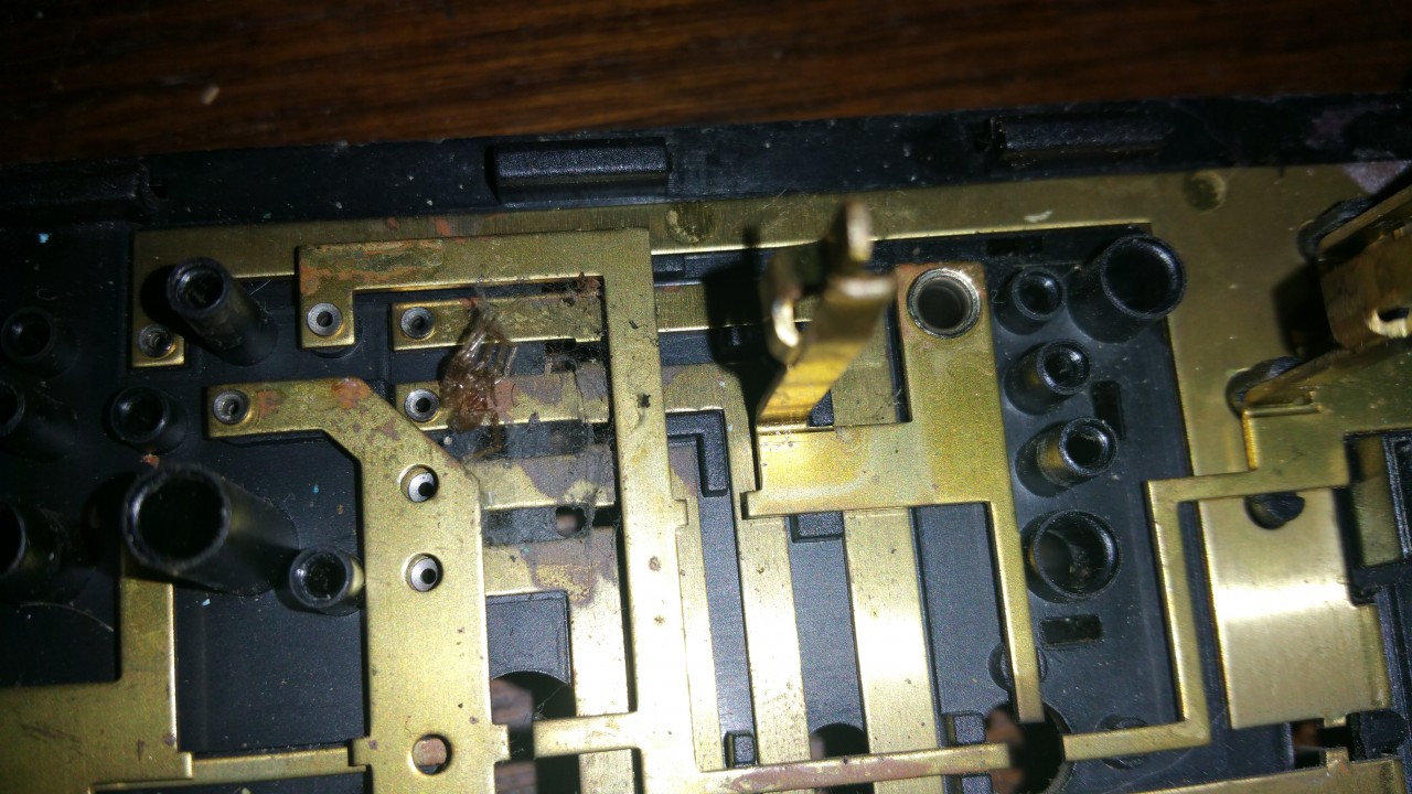

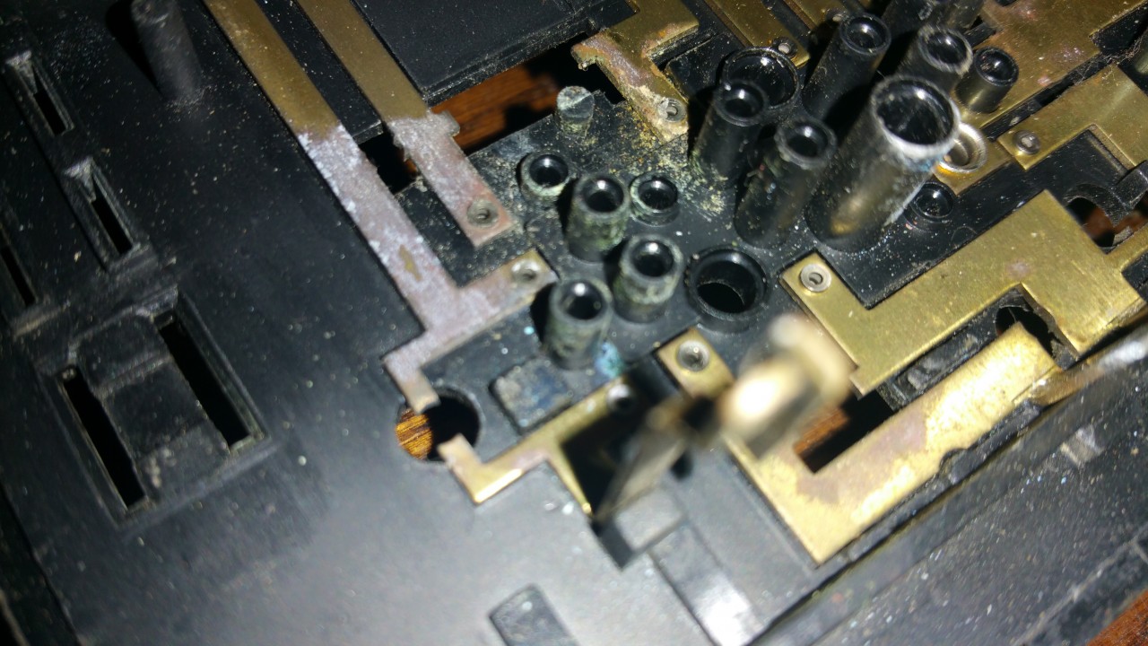

Vu le prix je me suis mis en tête de la démonter et voir ce qu'elle avait.
Là on voit clairement qu'elle avait des soucis
Là aussi c'est pas beau
Là ça ce passe de commentaires

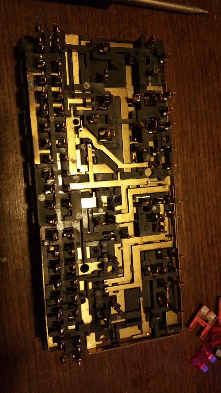

ATTENTION si vous voulez vous lancer là dedans il faut prévoir du temps.......... beaucoup de temps........ j'ai passé 4h hier soir pour le démonter , la nettoyer (j'ai légèrement gratté avec du papier très fin toutes les lamelles) et enfin pour savoir où chaque contacts se replaçaient.

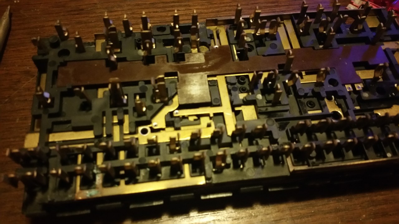

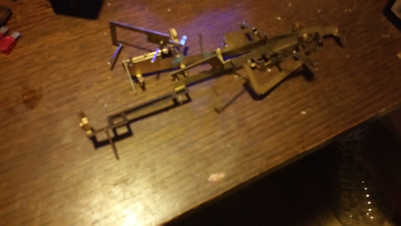

Elle se compose de lamelles croisées et empilées sur des plaques en plastique.
Il faut que vous preniez des photos avant d'enlever les lamelles puis après avoir enlevé les plaques en plastiques. Comme ça vous arriverez à vous y retrouver. De même il faut que vous fassiez des tas de lamelles pour chaque plaque en plastique.
J'ai aussi balancer du wd40 dedans à chaque empilement.
Résultat elle fonctionne parfaitement et démarre au top.

J'ai beaucoup galéré car j'ai oublié de faire quelques photos lors du démontage (il y a 4 empilement de plaques) et du coup j'ai buté pendant de longs moments sur plusieurs pièces.
Ne pas hésiter à la mettre à la lumiere et regarder par le trous de pions pour voir si on en a pas oublié avant de mettre l'empilement suivant.

La mienne est un peu fondue au niveau du fusible 1 (celui du ventilateur moteur)
