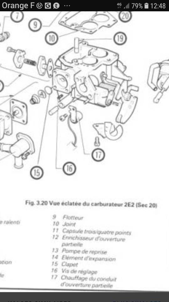

Question con peut on rouler sans le rechauffeur du conduit d ouverture partiel (piece num 17).
Ne roulant pas en hiver avec mon cab.

par cyril.63
Alors j ai essayé mon cab aujourd hui sans cette pièce. Elle a bien démaré mais dès que le moteur était chaud elle ne tenais plus son ralenti. Ai ce à cause de cette pièce. Demain je vais essayer de resouder le fil au taf et retest demain soir
