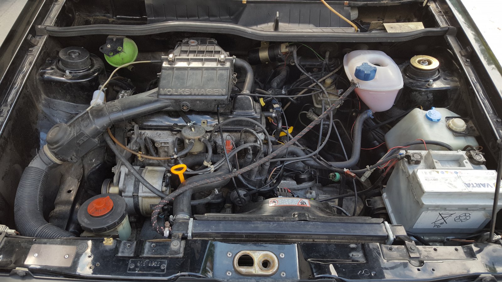

par yoruck
sans entrer en conflit avec mes collègues et pour répondre platement à ta questions.
tu peux monter une culasse injection sur un bloc EX sans problème.
le moteur actuellement monté dans mon cab est un bloc EX avec une culasse injection de JH.
et ça tourne très bien.
