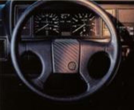

Je voudrais monter un volant d origine sur mon cab de 90 mais je ne sais pas quel est le bon.
Celui à branche droite ou celui à branche courbe dit sport.
Je n'ai pas la D.A.
D après les recherches je pencherai plutôt pour le sport .
Merci pour vos réponses :Rock_On_:

Oui, en Europe, sans DA c'est volant à branches courbées.
Re: Volant branche droite ou volant sport pour gli
Posté : dim. mai 14, 2017 18:36 pm
par olive4
Chreun a écrit :Oui, en Europe, sans DA c'est volant à branches courbées.
Oui ça maintenant on le sait ;)
Autrement dit, pour avoir une photo, celui là
Oui et tu as du remarquer que j'ai précisé "en Europe" ;-)
