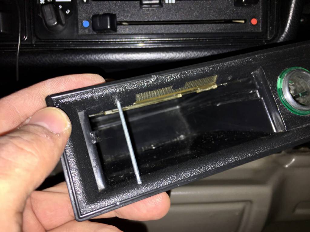

Tout d'abord, démonter le cendrier de la voiture en prenant bien son temps pour éviter de casser les pâtes de fixation.
Voici l'astuce de Kinekev (merci à lui):
Le bloc cendrier est maintenu en placegrâce à des ergots plastiques mais surtout grâce à 2 pâtes métalliques dont la fixation (soudure plastique) est relativement fragile.
Pour les préserver et surtout démonter aisément le bloc cendrier, prendre 2 petits crochets. Les clefs 6 pans sont parfaites pour ça
Le bloc cendrier dispose de petits trous sur la face supérieure permettant de passer les crochets
Et de rabattre les pâtes permettant ainsi d'extraire proprement le bloc cendrier du tableau de bord
Il n'y a plus qu'à débrancher le connecteur de l'allume-cigare et votre bloc est sorti.

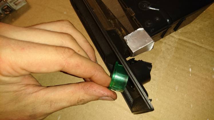

Pour démonter l'allume cigare:
1) retirer l'ampoule par l'arrière.
Juste l'ampoule, pas son logement!
2) retirer le corps métallique en le faisant coulisser par l'avant.
Il est maintenu en place par 2 petits ergots diamétralement opposés sur la bague verte (l'un d'eux cerclé en rouge sur la photo ci-dessous)
Il faut pousser ces ergots tout en poussant sur le cul du corps métallique. Attention la bague verte est fragile!
On peut utiliser un tournevis plat de précision pour pousser les ergots
Le corps métallique de l'allume-cigare vient alors tout seul
3) on peut alors faire basculer la bague verte vers l'avant.
Remontage dans l'ordre inverse.

Information importante:
Inutile de chercher à séparer le logement de l'ampoule de la bague verte, ils sont solidaires.
J'ai longtemps cru qu'il fallait dégager par l'arrière ce logement d'ampoule pour ensuite permettre à l'ensemble bague verte/corps métallique de sortir par l'avant du bloc cendrier mais en insistant j'ai fait plus de mal qu'autre chose à mon 1er cendrier.

petit update avec les photos de Kinekev.
Il avait partagé avec nous sur son post de présentation l'astuce du démontage du bloc cendrier. :respekt
Ca complète bien ce tuto qui est à présent complet et a été pour le coup renommé pour inclure cette astuce
