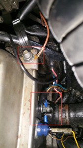

Bonjour, cet après-midi j'ai réparer et remplacé les œillets qui sertissent divers fils connectés côté culasse
Je voulais savoir à quoi servent ces fils
Notamment les 3 fils qui se connectent avec un oeillet sur la vis de la pipe d'eau qui rentrent dans la culasse sur le côté (moteur 2h )
Également le fil marron sur le couvre culasse
Soit, à quoi servent ces 4 fils ?
C'est pour ma culture personnelle et pour faire avancer le schmilblick :)

ces fils dans les cadres rouges
les masses de quoi?
Ces fils encadrés en rouge
il y a donc:
un marron/noir
un bleu
un marron/blanc
et le marron sur culasse

Salut Fred,
Le fil marron seul est une masse du carbu,
Les autres doivent être que des masses rien d'autre, maintenant faut chercher d'ou elles viennent.

Fred59 a écrit :ces fils dans les cadres rouges
les masses de quoi?
il y a donc:
un marron/noir. masse essui glace ou relais d'essuie-glace
un bleu ???
un marron/blanc. Masse tableau de bord
et le marron sur culasse. Masse sondes
Reste le bleu qui serai liée au témoin d'alternateur
