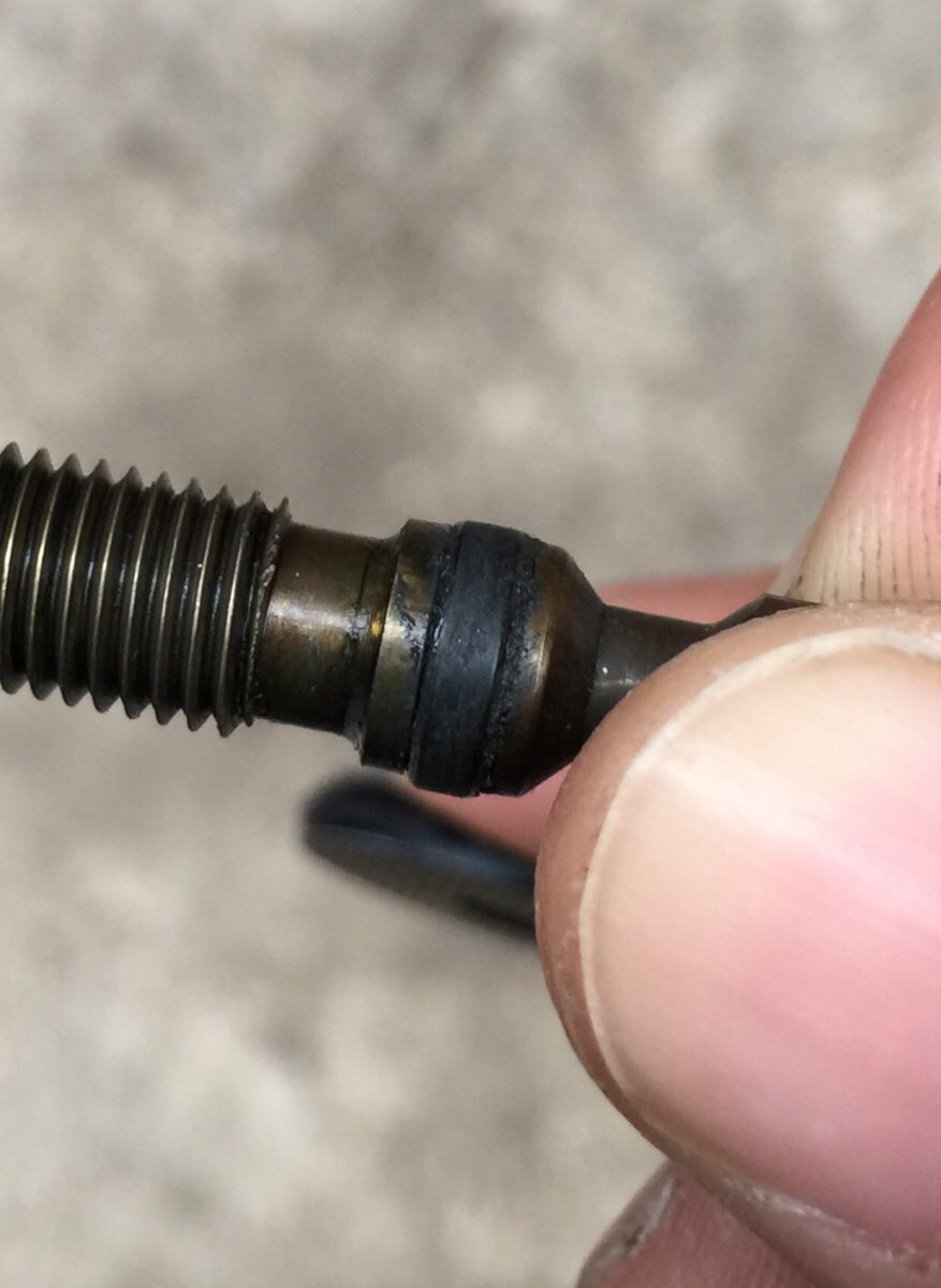

Comme te le demande mialhe tu peux augmenter ton ralenti pour éviter de caler en jouant avec la vis se trouvant derrière le papillon:
Si tu arrives à la visser ou la dévisser à la main et que tu ne sens pas de résistance, c'est simplement ton petit joint torique qui est hs sur la vis, ce qui t'éviterait un passage chez le garagiste. Voici le mien quand je n'arrivais pas à garder un ralenti stable plus de 10km:
Avec des photos je ne sais pas si tu te sens plus à l'aise?

Oui merci pour les photos, effectivement je suis plus à l'aise avec des illustrations !
Je regarde ça rapidement et je vous tiens au courant
