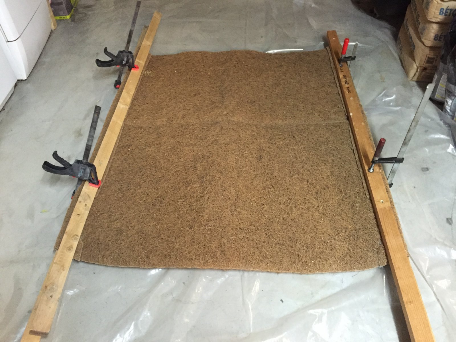

collage des coté de la matelassure

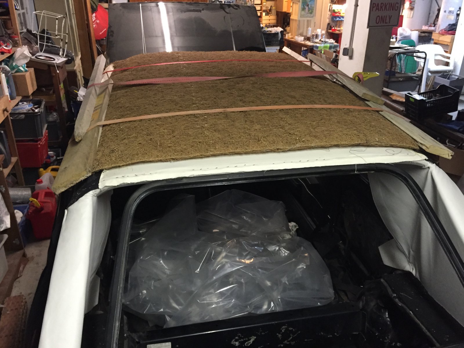

donc suite et pose de la matelassure
pose du drap
collage de la matelassure sur le drap (n'oubliez pas les différents collage sur le cadre

posé collé pour la nuit

on va finir la matelassure

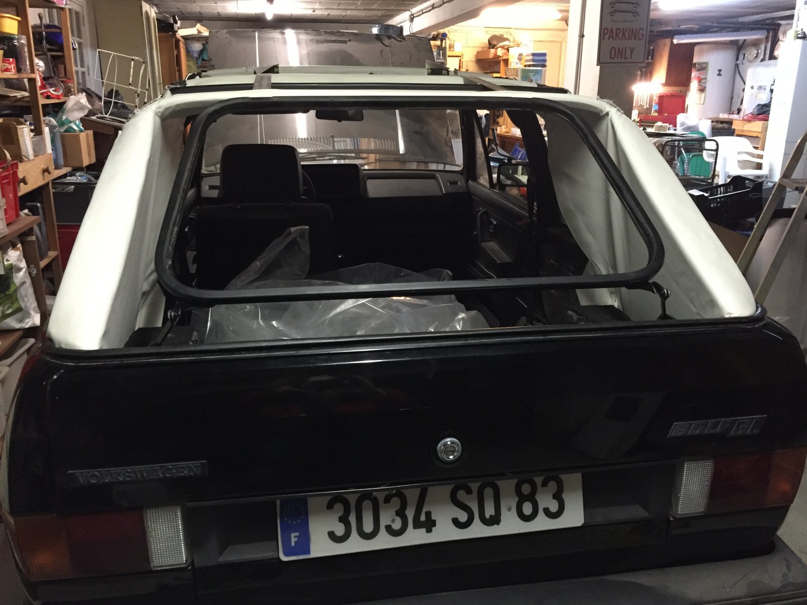

et puis la capote.....

pose du cable arrière
perso et seul... je m'y suis repris à 2 fois

en fait les coutures doivent coincider avec les côtés de la voiture
et.... les sangles pour la protection de la capote est pile à l'angle
perso j'ai du redémonter pour 1cm de décalage
