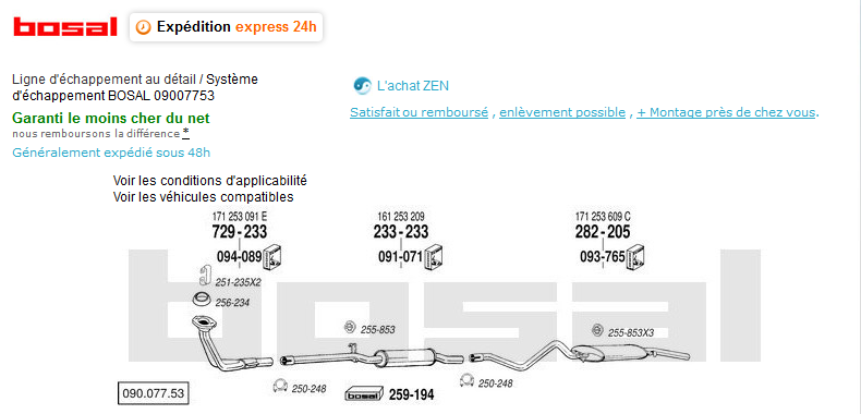

De nombreuses questions reviennent sur quelles références échappement commander pour ne pas se tromper.
Ce sujet a pour objet de vous y aider.
Le préalable à toute commande réussie sur le net, outre le modèle de cab, est de savoir pour quelle motorisation on souhaite commander. En effet, chaque motorisation de cab présente des variantes voire des lignes d'échappement complètement différentes.
Il est donc conseillé au préalable de se connecter sur Ekta pour vérifier les références VW de son cab.
Ce sujet devrait vous y aider.
http://www.golf1cabriolet.com/forum/vie ... 10&t=35767
Une fois les références notées, et VW ayant arrêté de commercialiser bon nombre d'éléments, reste encore à déterminer quel équipementier choisir. Chacun sera libre de choisir la marque qui lui semble légitime. Ayons tout de même à l'esprit que le prix sera souvent fonction de la qualité et/ou de la notoriété de la marque.
