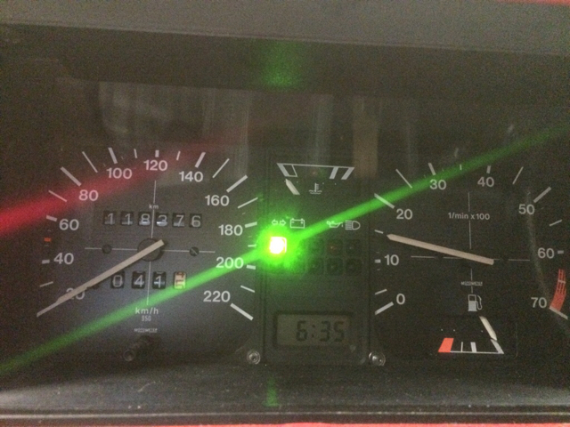

Bonjour j'aimerais savoir si quelqu'un as déjà eu ce soucis ou s'il y a quelqu'un qui sait d'où cela peut venir... J'ai un soucis au niveau des clignotants... Quand je met les warnings ceux-ci fonctionnent parfaitement, mais dès que je n'est aucun clignotant d'activer la led reste faiblement allumé et une fois que j'active l'un d'eux là led s'allume plus fort mais aucun clignotement... Me suis fais compris ? Pour mieux me comprendre voila quelques photos en sachant que la les est toujours fixe...
Sans clignos d'activité...
Avec le cligno gauche ou droit et la led reste fixe et les clignotants ne fonctionnent pas
J'ai pensé que la centrale clignos était hs mais les warnings fonctionne parfaitement...

J'ai trouvé... Sur la centrale clignotante une cosse nageait je l'ai resserré et remise et ça marche... Deux jours pour trouver cette panne a la con...
