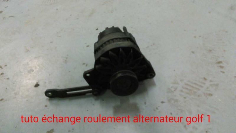

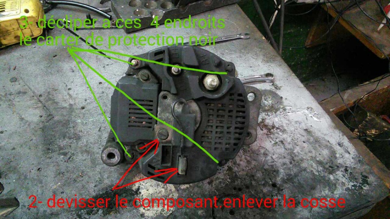

Voilà voilà.....
Possibilité de changer le régulateur (même mieux! ☺)
Je ne fais pas de pub pour mecatechnique ;-)
7) Derrière l'ensemble poulie déposer les 3 petites vis au centre
8)déposer
les 4 longues vis .

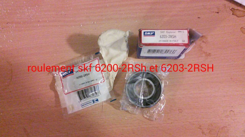

Les réf sont donné pour ce type d alternateur ,sinon elle sont sur le roulement !

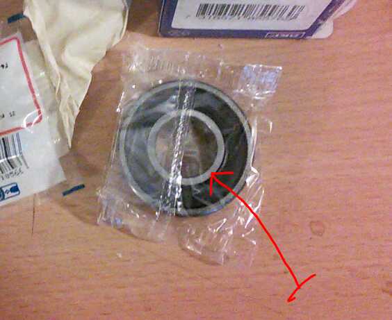

Enfin pose des nouveaux roulements. Pour cela aidé vous d une douille du diamètre intérieur de votre roulement .
La repose dans le sens inverse ne pose pas de problème particulier.

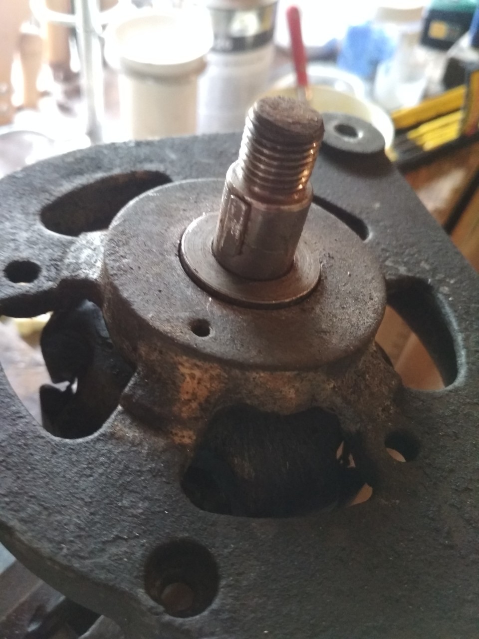

Une image vaut mieux qu'un long discours :
Impossible de déssolidariser le rotor du carter avant et donc d'accéder au roulement.
