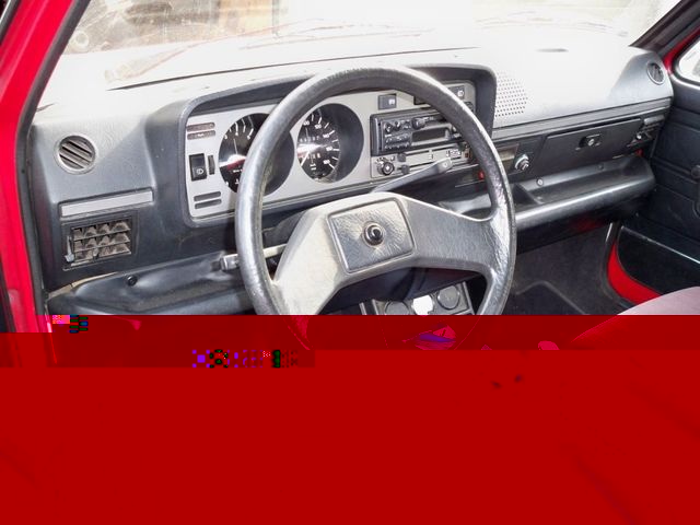

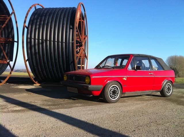

Bonjour,un amis ma proposer une golf 1 cab gls de 1980 je pense 1800cc essence boîte manuel 255000km
Mes je connais pas les ones cab est elle full origine à part les suspension et les jantes?
Il me la fais a 1200euros quand pensez vous je ses que elle n as pas sa teinte d origine,elle a étais repeinte en 1986 par un rouge de chez alfa,je n est pas encore fais le tour de l auto
J attend avec impatience vos réponses pour le décider :)

Pas de 1800 en 80, ça doit être un 1500 d'origine. Jantes et rabaissement non d'origine bien sur. Phares jaunes pas d'origine, manque support de plaque arrière, anti brouillard rajouté, la teinte n'est pas d'origine mais ça tu l'as dis.
Voilà en gros.

Effectivement sa devrait etre un 1500 et donc carbu.
Comme elle n est pas d origine(peinture, plaque AR, jantes, phares, suspensions) je serais toi je négocierai le prix, surtout avec ce kilométrage. Renseignes toi sur l état de la capote, si la vignette dans la traverse au fond du coffre n a pas été repeinte ou décollée, (sa te servira pour plus tard :oui ) des travaux réels a faire sur les zones de corrosion... par contre un cab en compteur obus n'est pas courant du tout donc si tu la négocies et que tu la remets a l'origine tu auras un vrai bijou entre les mains.

Bonjour, pour compléter ce qui a été dit et fondé, les sièges, le volant, le levier de vitesse ne sont pas d'origines non plus.
Cela se rajoute donc à la liste des choses à revoir et le prix compte tenu de tout ce qu'il y a à entreprendre me semble beaucoup trop cher.
