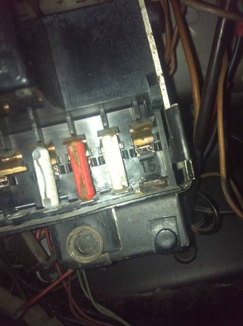

Posté : mar. août 14, 2012 22:22 pm
par Taz83
Suite à mon souci de chauffe moteur
Mon ventilo ne declanche pas
petit coup d'oeil sur le fusible et la surprise
Fusible qui a fondu !!

Quand tu branches ton ventilo en direct, il fonctionne ou pas ?
Re: Coup de chaud boîte fusible
Posté : mer. août 15, 2012 00:29 am
par Taz83
Oui en direct il fonctionne
Par contre quant je fait toucher les deux fil du thermocontacte rien se passe
Posté : mer. août 15, 2012 08:35 am
par richie1973
Pour moi ; oxydation de tes fusibles qui ne permettaient plus de laisser passer l'intensité que demande ton ventilo d'ou la chauffe de ton fusible.
Posté : mer. août 15, 2012 09:24 am
par Taz83
Je vais tous les changer
Mais je pense ça a du causer un autre souci
Hier soir j'ai remis un fusible mais aucune réaction quant j'ai fait toucher les deux fils
Posté : mer. août 15, 2012 09:26 am
par coolraver
Taz83 a écrit :Je vais tous les changer
il y a peu etre un court circuit dans le faisceau du ventillo qui a cramé un fil, et fais fondre ton fusible, va falloir remonter le faisceau pour controller ;)
