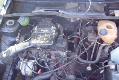

Re: quel moteur sur ma golf ?
Posté : lun. oct. 10, 2011 21:00 pm
par marcool40
compartiment moteur
compartiment moteur
Posté : lun. oct. 10, 2011 21:05 pm
par marcool40
voilà j'espère que la dernière est celle de l'étiquette option.
merci encore
cordialement
Posté : lun. oct. 10, 2011 21:20 pm
par Reuche
La dernière, ce n'est pas l'étiquette option (celle ci est dans le coffre, sur la traverse, généralement coté conducteur) ... Mais j'y lit bel et bien 155EX2 ... soit moteur 1800 carburateur, ce qui ressemble bien au moulin de ton cab ...

C'est un EX donc carbu. Si DX sur ta CG c'est une erreur de la pref. Contrôle tout de même les numéros sur la caisse ;)
