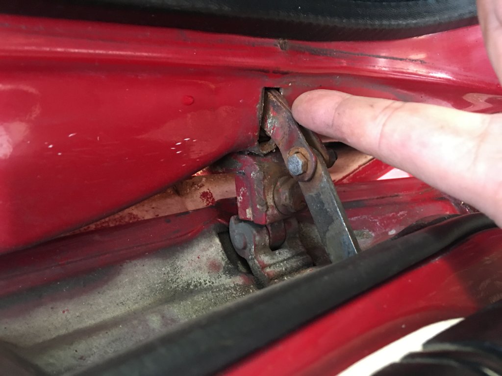

bonjour,
j'ai le même soucis mais je ne comprend pas votre solution voici une photos de ma pièce cassée
merci d'avance car la cela me dépasse un peut

J avais eu ce problème, j ai fait faire une soudure sur l extérieur! Tu devrais avoir également une goupille et rondelle au niveau de ta fixation, je suis pas sur que ton boulon et écrou si serré est arrangé les choses :?

merci de ta réponse mais je comprend toujours pas :grrrrrr
tu as sortie la charnière pour la souder?
tu as tout fait toi même car moi et la soudure :rolleyes après cela ne gêne en rien?
Re: Portiére
Posté : sam. févr. 17, 2018 14:08 pm
par olive06
:niet comme dit plus haut, impossible de la sortir ou d y accéder! Cette pièce est fixe, soudée, tu la positionne au mieux comme a l origine et tu soudes autour. Ce qui revient finalement au même ;) c est mon carrossier qu il l avait fait avant peinture!

A j ai juste une dernière question cette pièce après être fixé ça ne gêne pas du tout ?
Cordialement
Re: Portiére
Posté : sam. févr. 17, 2018 21:00 pm
par olive06
Elle est fixe a la base, c est l autre partie sur la porte qui se rétracte! Tu devrais chercher les goupilles d origine!

Les goupilles je trouve cela sur méca je pense c est juste une goupille ou y a t il une rondelle en plus?

Ces goupilles s'appellent des goupilles élastiques et tu en trouves partout (il me semble en avoir vu à norauto)
Et il te faut juste ça. Pas besoin de rondelles.
