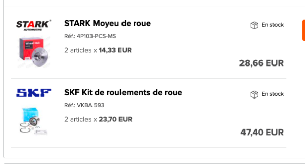

Re: Changement roulement Avant roue
Bonjour à tous
je rebondis sur ce poste , car je vais devoir aussi changer mes roulement avant.
Il y a tellement de marque et modele , avez vous une référence à conseiller svp .(cab de 88 je ne sais pas si il y peu des différences dans les montages)
Prévoir un moyeu neuf avec le roulement.
En marque, Meyle reste une bonne référence en pièce de refabrication
Topran à fuir
Topran à fuir
salut
merci pour les liens , les tarifs ont l'air vraiment correct , je vais commander chez eux , un grand merci à tous les 2 ; )
edit j'ai trouvé du Meyle chez eux :
https://www.piecesauto24.com/meyle/2115954
@+Fab
@+Fab
- Messages : 1487
- Année : 1980
- Version : GLS
- Localisation : Oise
- Âge : 54
Ok pour le roulement SKF qui est une parque de référence.
A bannir le genre de marque comme STARK qui est plus que du bas de gamme.
