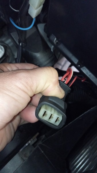

Bon j'ai le même câblage sur la fiche
Sur le moteur ventilateur j'ai aussi le RB 1ere vitesse qui doit déclencher a 95° et le RN pour la 2eme vitesse qui elle déclenche a 102°.
Quand je fais un pont entre le R et le RB j'ai bien la 1ere vitesse
Quand je fais un pont entre le R et le RN j'ai bien la 2e vitesse
Je branche je démarre l'auto seule la 2e vitesse fonctionne a plus de 100°
Comprends pas et je continu mes recherches, au passage j'ai changé mon fusible n°1 qui était un 15A par un 30A
Le relais 42 a t'il un lien avec ça ?
Re: Performance 2H
Posté : sam. oct. 02, 2021 13:06 pm
par FanVW62
2e essai :foldingo
J'ai contrôlé moteur en marche quel fil était alimenté lors du démarrage du ventilateur radiateur
Et j'ai 12v sur le fil RB, donc j'en déduit que c'est bien la 1ere vitesse
Il s'agit donc d'une mauvaise indication de température au tableau de bord, ayant changé les 2 sondes bleu et noire sur la pipe entre le radiateur et la culasse, j'ai vérifié les références et j'ai :
Bleu origine et remplacée 025906041A
Noire origine 251919501A marque VW
Noire remplacée 251919501D marque Topran
J'ai donc remonté la noir d'origine et là la température sur le tableau de bord ne dépasse pas les 90°, et le ventilateur radiateur se déclenche en 1ere vitesse
J'espère que cette analyse servira à d'autres :Rock_On_:
