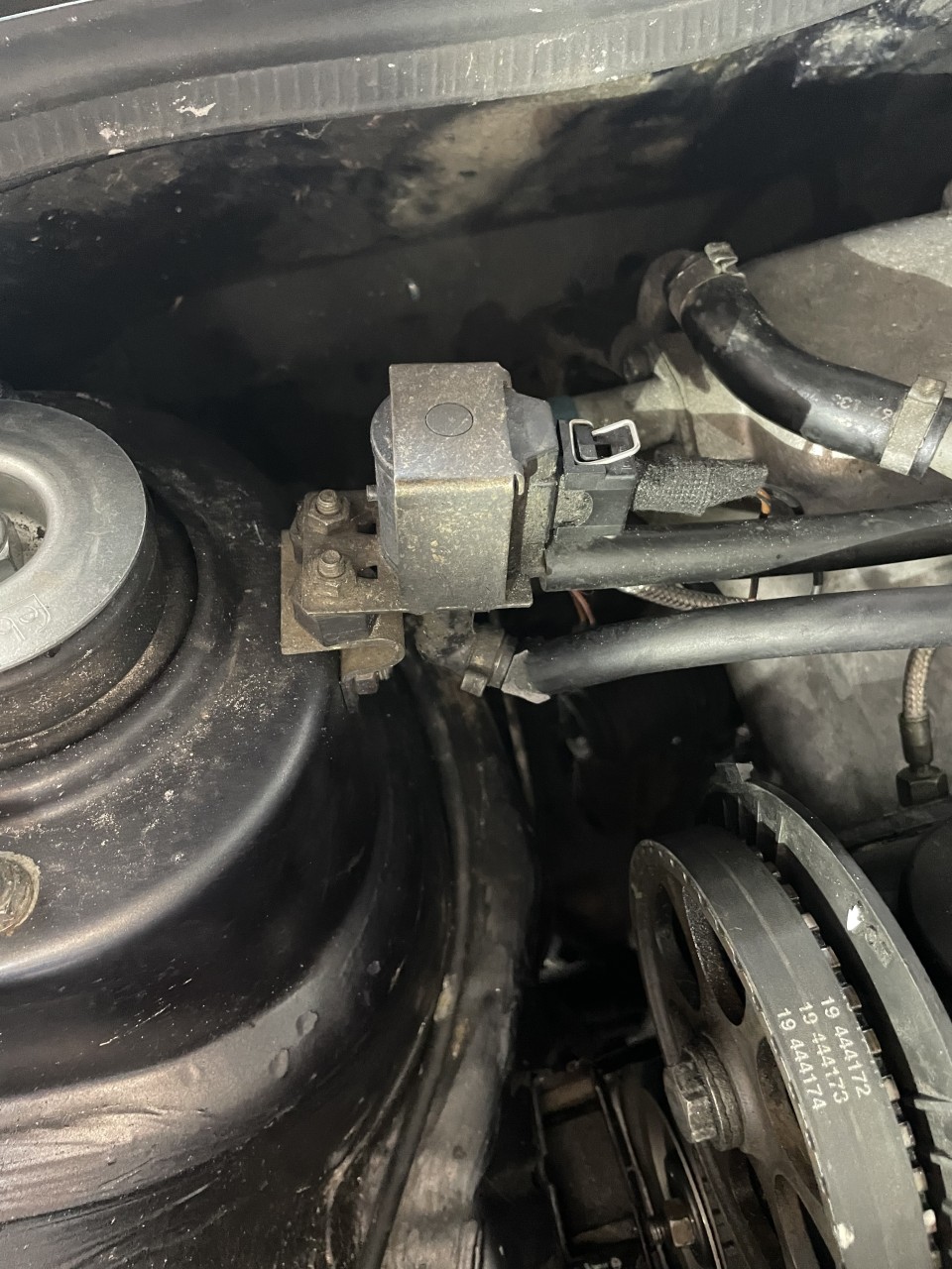

La sonde termo temps ressemble à ça ?

Re: Problème démarrage Dx

par MIALHE
Non, ça c'est le stabilisateur de ralenti
La sonde que tu cherche est sur la pipe d'eau qui sort de la culasse.

laconi08 a écrit : ven. juin 24, 2022 18:38 pm J’ai encore des choses à apprendre 😉
ça ressemble a ça
