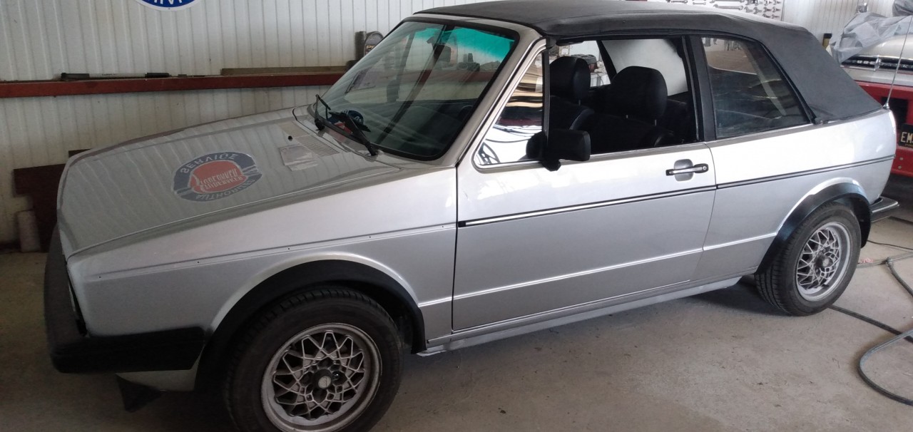

Voilà, en attente d'agrafes et d'un coup d'anti-gravillon noir sur le bas de caisse.
Un copain vient de remonter à neuf une Oettinger de 82, les clips neufs étaient compatibles avec ses baguettes.
Et pourtant nos baguettes se ressemblent.
Re: Peinture complète
Posté : jeu. juin 10, 2021 10:22 am
par charlon pierre
Très jolie c est quoi ton code couleur ?
Posté : jeu. juin 10, 2021 12:40 pm
par summit
LA7Y, la teinte d'origine.

Posté : jeu. juin 10, 2021 22:39 pm
par Chreun
summit a écrit :LA7Y, la teinte d'origine.
Surprenant, ce code peinture n'est apparu qu'au millésime 1984.
Sur les photos la couleur semble plus claire et me fait plutôt penser à l'argent diamant métallique dont le code est proche L
E7Y
Posté : ven. juin 11, 2021 08:36 am
par summit
Je corrige L97A, c'est la correspondance de la référence d'époque Z4
