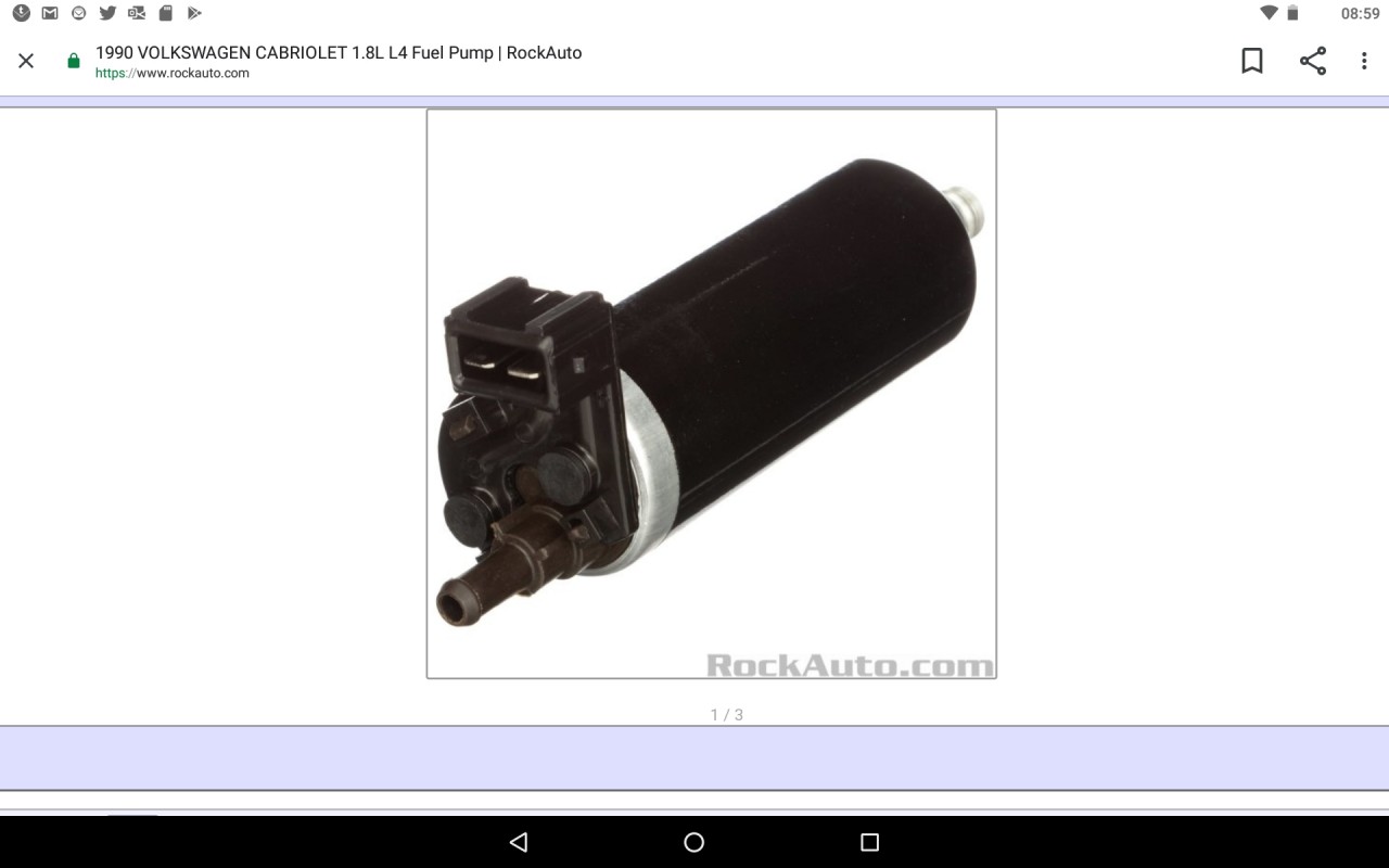

Merci pour vos infos.
Malheureusement, les pressions utilisées aux USA sont beaucoup plus basses que chez nous
Leur pompes ne sont donc pas compatibles car elles ne délivrent pas assez pression. D'après la documentation, leur régulateur de pression fonctionne à 2.5 bars contre 3.0 pour les nôtres
Le constat est alarmant, il semble qu'il n’existe plus de pompe sur le marché pour les moteurs 2H
