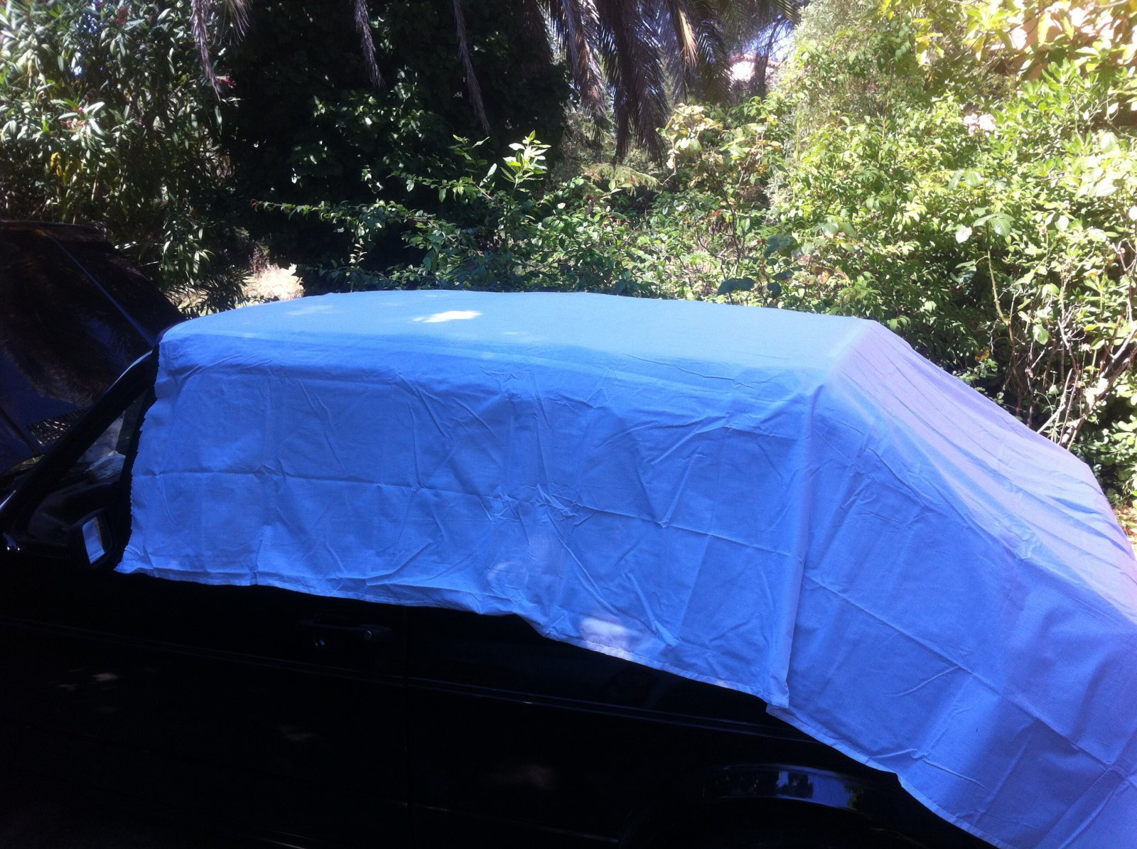

				Posté : dim. juin 11, 2017 21:37 pm
				par olive06
				Pendant que certains profitent de belles ballades avec ce beau soleil pour moi c est capote sous la chaleur avec nos amis les moustiques
Capote de timobe membre du forum vynil bien abimé
Démontage
Matelassure atteinte il en restait pas grand chos
Nouvelle enveloppe
J ai pas tout photographié mais les étapes sont identiques a mon premier post
Le résultat
Timobe a bien bossé également
				Re: Les capotes d’olive06
				Posté : dim. juin 11, 2017 21:49 pm
				par kev59
				chapeau olivier
fait sur la journée?

				Posté : dim. juin 11, 2017 22:16 pm
				par olive06
				kev59 a écrit :chapeau olivier
 mais a deux timobe n as pas fait que regarder, il a joué du tournevis
 et tant mieux avec le changement de l enveloppe tu perd tu temps!
Dan59 a écrit :Jolie boulot
Demain on monte la lunette et on change son joint de baie avant bien pourri qui laisse passer l eau!
