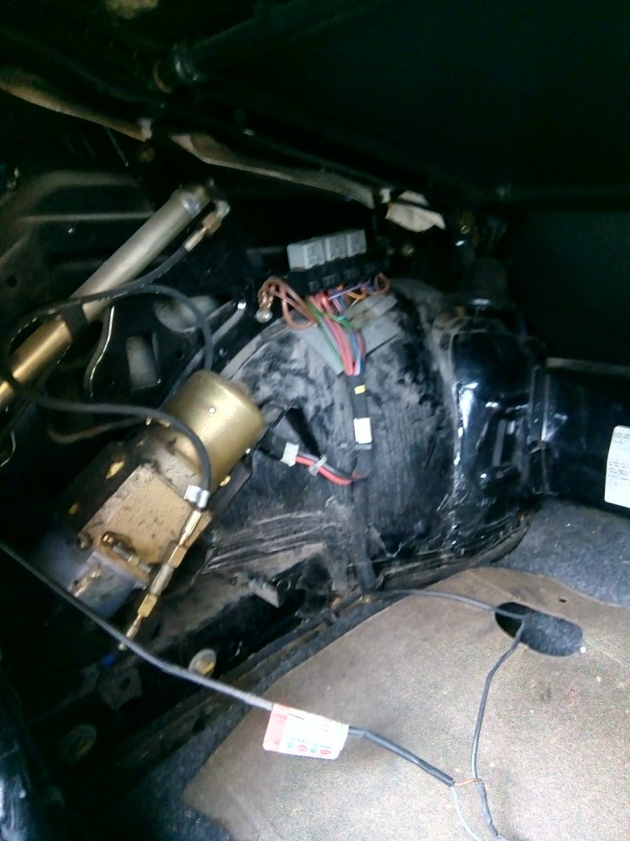

apres avoir enlever le cache coté gauche dans le coffre

C'est exactement celui que j'avais enlevé et j'ai eu un voyant batterie direct quand j'ai rallumé le moteur, dès que j'ai remis le relais, le voyant a disparu... Je vais re tenté le coup et vous tiens au courant

Bon je me suis trompé, j'ai bien retiré le relais et en faite le voyant batterie c'était au démarrage avant d'accélérer... :)

pas d'effet secondaire donc, à priori

Sur la mienne une fois le bon relais enlevé, moteur en rte la capote ne s'ouvre pas?
Une idée?
Je veux juste pouvoir ouvrir moteur tournant.
