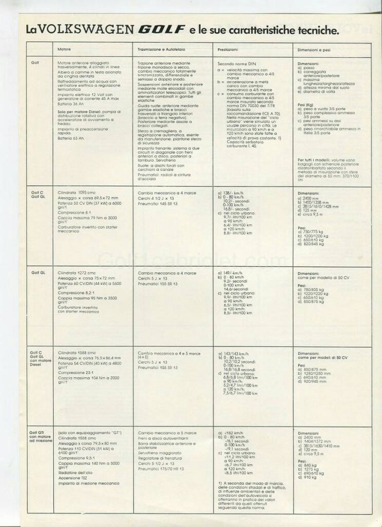

J'ai compris sur quels moteurs ils étaient installés...
J'ai compris pourquoi en France il n'y avait pas de starter manuel...
Tout simplement car la motorisation 1.1L et 1.3L n'était pas disponible chez nous.
On peut trouver ces starters manuels sur ces motorisations et notamment aussi sur les versions Italiennes.
C'est dans la brochure de l'époque...

Olive, il s'agit uniquement des berlines dans ton tableau, non?
Et les berlines essence carbu françaises moteurs 1,1L et 1,3L avaient des starters manuels.
Des Cab avec moteurs 1,1L et 1,3L auraient existées? Je pensais que c'était le 1,5L JB le plus petit moteur qui ait été installé sous le capot de nos Cab.
Sinon Yanncox nous parlait de sa Cab moteur HN, 1,6l de cylindrée avec starter manuel.
Re: starter manuel
Posté : lun. mai 15, 2017 09:05 am
par olive4
Oui ce sont bien des cabs qui existaient dans ces motorisations dans certains pays étranger.
J'ai la brochure à la maison ;)
