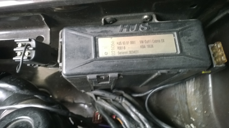

Posté : jeu. juin 18, 2015 13:02 pm
par RIC45
Tu as raison Ahmed...

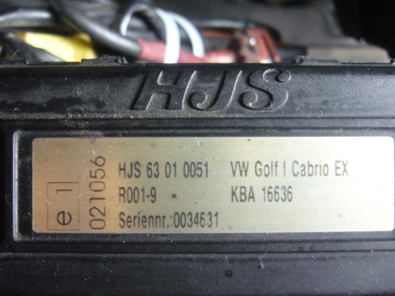

C'est un boitier "HJS" pour les versions catalysé.
Du doit pouvoir identifié, le câble de la sonde lambda qui vient sur celui-ci.
Les boitiers sont spécifique au motorisations ( c'est marqué dessus" sur une plaque")
Le mien est identifié avec l' inscription du type de véhicule et de la motorisation "EX"
Posté : jeu. juin 18, 2015 13:08 pm
par RIC45
voici une photo du mien...
J'ai vue sur ebay.de la vente d'un boitier pour une motorisation "EW"
Malheureusement toutes mes recherche non rien donner jusqu’à aujourd’hui'
Seul certitude les boitiers sont spécifique au véhicule et à sa motorisation.

Posté : jeu. juin 18, 2015 19:17 pm
par RIC45
Oui je confirme Christophe,il y a bien cette prise sur le boitier.
J'ai un connecteur pluguer dessus avec plusieurs câbles allant sur ( la sonde lambda,sur l'électrovanne de ce que je croyais être le système de chauffage robuste et deux câbles allant sur les 2 connecteurs de la bobine d'allumage) 2 autres câbles non connecter ressemblent, à une masse pour l'un et 2 cosses pour l'autre.
Présent également une prise de diagnostic et un porte fusible de chaque côté du boitier HJS.
J'ai pris des photos que je mettrai ce soir.

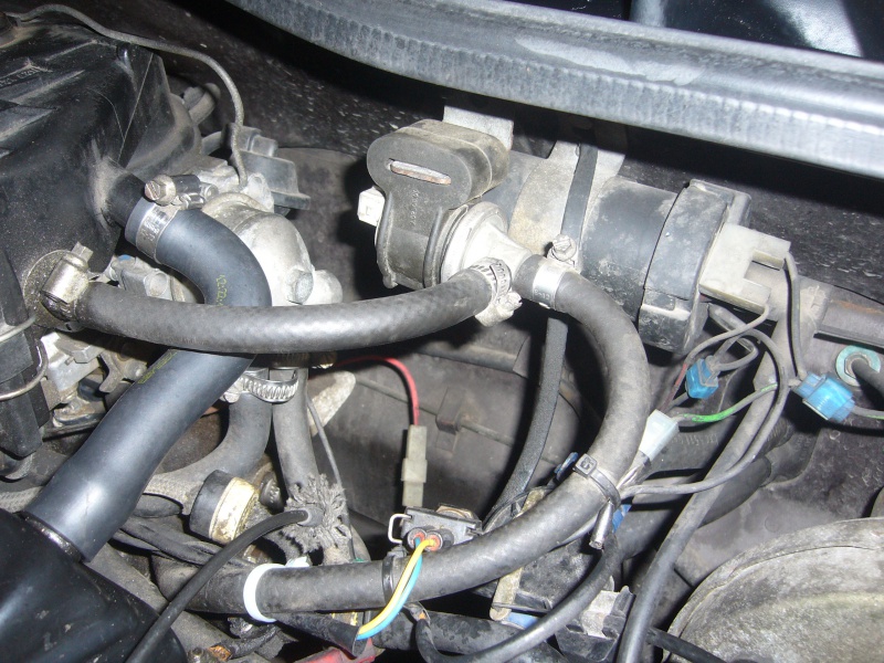

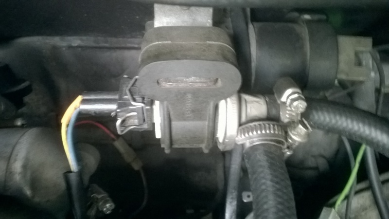

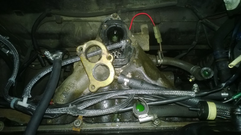

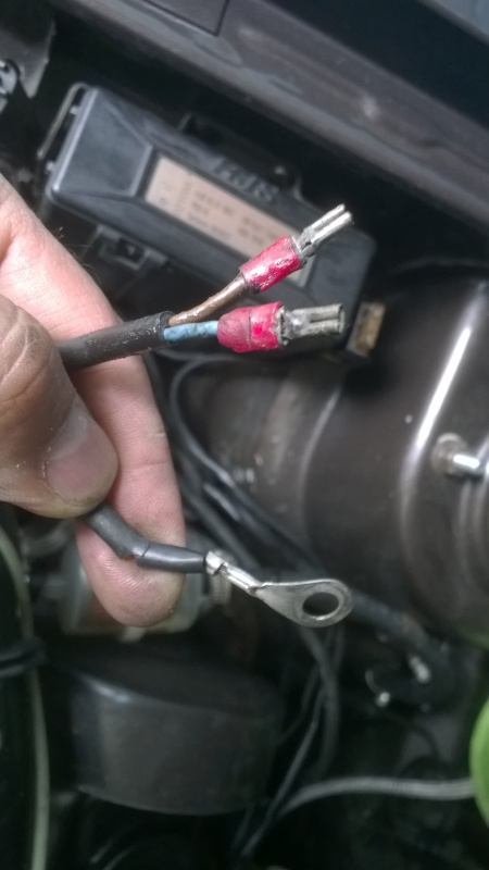

Voici les photos des différents câbles et élément branché sur le boitier HJS, que j'ai récupéré sur le cabby en fin d'après-midi.
Une électrovanne avec 2 durites,dont 1 sur une semelle posé sous le carburateur et l'autre dans la boite à air du carbu.
Les 2 connecteurs de la sonde lambda.
Les 2 câbles (noir et vert ) dérivé depuis les 2 connecteurs de la bobine d’allumage.
Une cosse à oeuil probablement une masse (brin marron) et un câble avec 2 cosses "non connecté" peut être une alimentation?
Le boitier avec le connecteur central, ou ce retrouve connecté tout les câbles sité.
Le porte fusible sur la droite et le connecteur sur la gauche ( peut être pour le diagnostique et réglage) .
