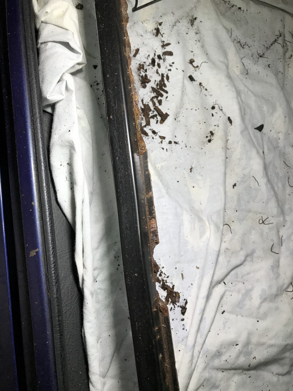

Je vous présente la dernière sortie du garage, une très belle bel air ;) pas de mauvaise surprise au démontage à part le cadre de lunette arrière :?
Dans ce cas extrême il vaut mieux le changer!
Changement de la matelassure plus très épaisse mais pas encore déchirée
Et pose de la nouvelle capote alpaga
Pour le ciel toit si il n est pas déchiré avec un peu d’huile de coude on peut arriver à avoir quelque chose de propre!
Originale la restauration de la boîte à gants sur ce cab avec une couche mousse fait par un sellier de la région. Ça donne un effet plus cosi au tableau de bord :sup

Tu as encore bien bossé ! Tu as super bien récupéré le cie également, tu as mis quoi ?
Re: Les capotes d’olive06
Posté : mar. avr. 20, 2021 21:16 pm
par olive06
$ebi a écrit : mar. avr. 20, 2021 20:06 pm Tu as encore bien bossé ! Tu as super bien récupéré le cie également, tu as mis quoi ?
Merci ;) avec une petite brosse à ongle, savon de Marseille et chiffon humide. Tu brosses par petites zones dans le sens des nervures et tu essuies jusqu a avoir un bon résultat. Du premier coup le bourrelet :)
